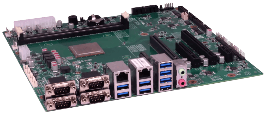

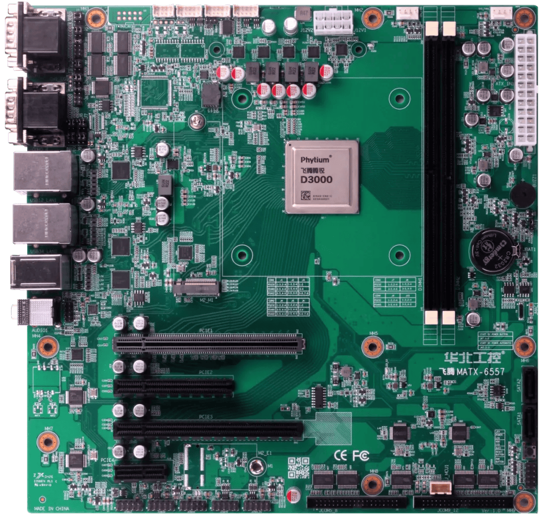

  为满足市场与客户需求,华北工控推出了兼具国产化自主可控优势与高性能的物联网网关新选择,搭载飞腾D3000 八核处理器的MATX-6557嵌入式主板。
  MATX-6557 国产化嵌入式AI主板
  •支持飞腾腾锐D3000(八核)处理器
  •独立显卡扩展,2*PCIE X16插槽
  •2*UDIMM DDR5-4000MHz,最大支持64GB
  •2*LAN、10*USB2.0、8*USB3.0、12*COM
  •2*M.2 M KEY支持NVME/WIFI扩展
  •1*PCIEX8,1*PCIEX1,8*GPIO
  •适配UOS 20、Kylin V10操作系统
  •尺寸为244mm x 244mm
  兼具国产化自主可控优势与高性能
  工业及交通、能源电力等关键行业领域对物联网网关的实时控制与安全要求严苛,为保障关键业务系统可靠运行、数据安全与供应链稳定,更青睐于国产化工业计算机产品。而华北工控MATX-6557兼具国产化自主可控优势与高性能。
  搭载飞腾D3000处理器,适配统信UOS服务器操作系统V20、银河麒麟桌面系统V10操作系统,实现了从底层硬件到软件的国产化自主可控,可以更好地保障供应链稳定。支持PSPA 2.0安全架构,集成系统级安全机制包括多种密码加速引擎、安全存储、固件管理、硬件漏洞免疫、抗物理攻击等,完全满足关键行业领域对物联网网关的硬件级安全要求。
  整板集成8个飞腾高性能处理器核FTC862,支持单精度、双精度浮点运算指令和ASIMD处理指令,支持硬件虚拟化,能流畅应对高负载AI计算任务。支持独立显卡扩展以增强图形性能与硬实时性。
  板载2*UDIMM DDR5-4000MHz,最大内存64GB,并支持2*SATA3.0和1*M.2 M KEY NVME(PCIe X4)扩展存储,增强了带宽及数据吞吐量优势,可以轻松应对多任务并行处理任务。
  多网口和I/O扩展接口设计
  为满足物联网网关高速率数据传输与共享,以及各类传感器和设备接入需求,必须选择多网口和I/O扩展接口配置的计算机硬件。
  华北工控MATX-6557提供2*千兆RJ45网口(YT8521S)可直连PLC、传感器等实现高速率的数据传输。提供10*USB2.0、8*USB3.0和12*COM,满足复杂应用场景中设备间点对点或多点的流畅连接要求。且支持1*M.2 E KEY接入WIFI模块,可用于设备的远程管理。
  I/O扩展方面,MATX-6557支持1*MIC、1*LINE OUT音频输出,提供2*PCIE X16、1*PCIE X8、1*PCIE X1插槽可用于高性能显卡/网卡/数据采集卡/加速卡硬盘等的扩展。提供8*GPIO、2*I2C、1*CPU FAN和1*SYS FAN接口,便于客户根据场景化需求实现更多外设接入。
  工业级高可靠性支持
  为适应严苛的工业现场或户外部署要求,华北工控MATX-6557采用工业级加固设计,能适应0℃至60℃宽温、高湿度、强电磁干扰等恶劣环境。支持看门狗,以保障关键任务不中断,实现7x24小时连续稳定运行。支持ATX电源供电,使输出更稳定。
  整板尺寸为244mmx244mm,高集成度,易于部署,适用于多场景。
