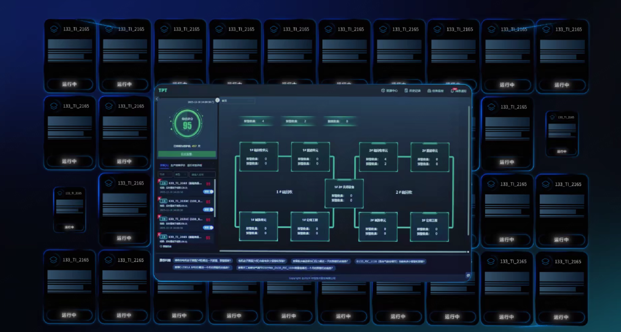

“先知”:TPT已接入1号、3号、4号、5号航天炉,对近700个关键工艺点位实时采集、动态监测,从控制器异常到关键设备、核心工艺波动,都能超前预警,关键点位预警准确率达98.7%。
“透视”:异常工况智能辅助系统实现工艺异常的全景透视,能够穿透报警表象,深度拆解扰动传导链路,定位异常发生的真实根因,厘清从源头扰动、中间变量偏移直至报警触发的完整因果链条,风险分析效率提升70%,异常根因分析准确率90%,助力企业安全管理从“被动应对”全面转向“主动防控”。
“科学应急”:QRA定量风险模型对火灾、爆炸、泄漏扩散三类事故后果精准量化影响范围;AI视频智能分析覆盖约300路视频、10类通用加2类定制算法,实时识别睡岗、未戴防护面罩、违规闯入等不安全行为,识别准确率95%以上,为应急指挥提供科学推演依据。
