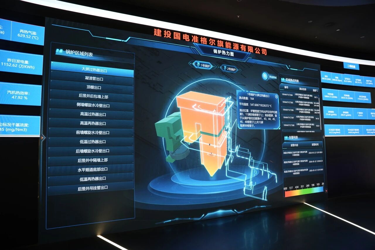

在此基础上,施耐德电气依托设计图纸与设备资料,为长滩电厂构建了一座1:1还原的三维数字孪生虚拟电厂。
通过与电厂各系统的数据交换和信息提取,系统能够将实时/历史生产数据、工业电视视频信号、门禁开关量、人员定位、检修历史、运行维护、设备档案和物资管理及虚拟巡检等与电厂的三维数字化设备模型关联在一起,实现可视化监视与可视化设备资产管理,从而为项目团队实时掌控交付进度与质量提供了直观可靠的抓手。
据统计,项目累计完成13项电厂数字化交付标准文件编写,完成施工及竣工资料交付28,086份,建立61946个KKS编码,并构建了覆盖电厂全专业的1:1三维模型(3.27G),同时集成SIS、CCTV、人员定位等关键系统。这为后续的智慧运营奠定了坚实的数据底座,也让数字基因真正在这座电厂中生根发芽。
