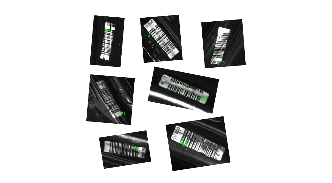

  基本性能:
  性能表现
  · 条码肮胀
  · 条码破损
  · 条码扭曲
  · 条码变形
  解码算法
  · 基于AI图像分割
  · 图像重构

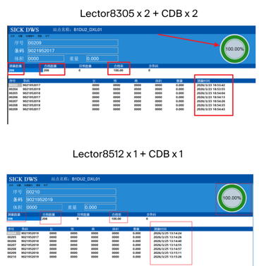

  国内测试数据
  轮胎参数:
  · 外径:590mm ~790mm
  · 胎高:190mm~250mm
  · 条码参数:26mm x 10mm, Code 128, 条码密度:0.25mm(10mil)
  · 输送线速度:1m/s
  · 覆盖输送线有效宽度:900mm

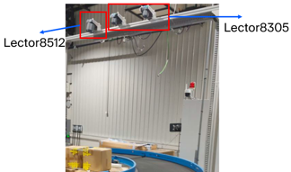

  相机配置:
  · Lector8205 x 2 + CDB x 2 - 配置1
  · Lector8512 Ultrascene x 1 (6k2k) +CDB - 配置2
  测试读取率:

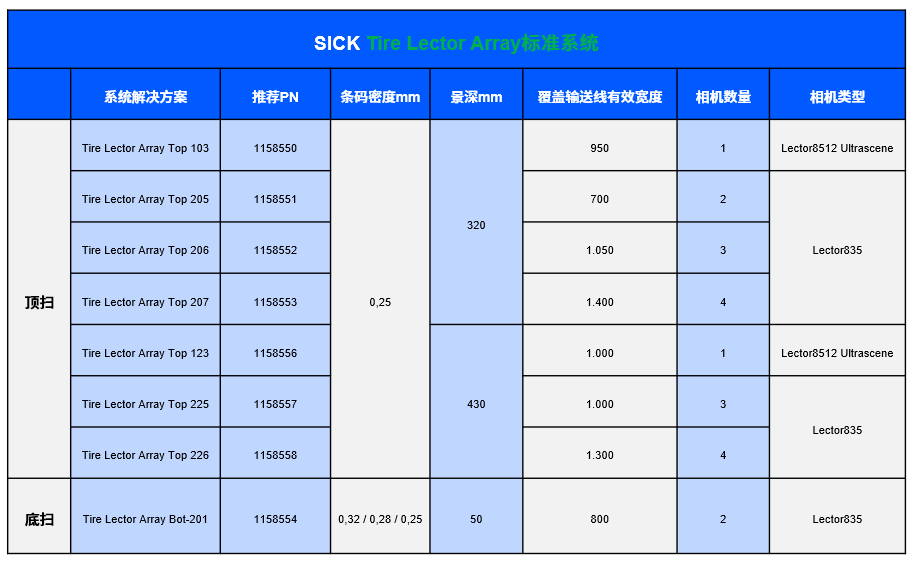

  推荐订购型号:
