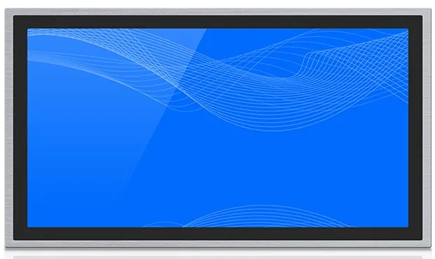

  华北工控基于“嵌入式+AI”力量助力工厂MES系统智能控制与可视化交互,自主打造了PPC-3156QK 15.6"工业平板电脑,凭借其出色AI性能、低功耗、丰富接口与宽温宽压和坚固耐用特性深入产线。
  01 实时数据采集与边缘AI预处理
  PPC-3156QK工业平板电脑可作为工厂MES系统的边缘计算节点和人机交互枢纽,负责在本地实时采集、汇聚和分析处理生产数据,并实现异常报警、生成工单等智能化功能。
  •支持Intel Elkhart Lake J6412处理器,TDP up to 10W,可以在极低功耗下实现本地AI推理、深度学习、智能识别等AI任务,助力MES系统在边缘侧实时采集与处理多源传感器数据。
  •板载1*SODIMM DDR4 3200/2133MHz,最大内存可达32GB,并支持1*SATA、1*M.2 M-KEY 2280 NVME SSD(PCIEX2 lane)扩充存储容量,可为MES系统海量数据存储与快速读写提供支持。
  •自带触摸与显示一体化设计,电容式/电阻式触摸屏(可选),提供1*HDMI接口,支持多点触控和1920x 1080分辨率,满足高清显示与人机交互控制的要求。

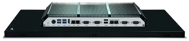

  •提供2-4*千兆RJ45网口(可选M12)、2*USB3.0、2-10*USB2.0与2-6*COM可选,可直连PLC控制器、传感器等实现设备间点对点或多点的流畅连接。
  •支持1*M.2 E-KEY 2230接入WIFI/BT模块,1*M.2 B-KEY 3042/3052接入4G/5G模块,为设备远程控制与调试提供接口支持。
  •提供8*GPIO、1*CONN扩展,便于客户根据场景化需求实现更多外设接入。
