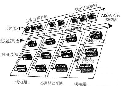

图1AlspaP320应用系统
例1:CegelecAlspaP320系统(见图1)应用于我国华能珞璜电厂(4×360MW)二期工程(2×360MW)机组的自动控制。该系统有31个双冗余WorldFIP网络,16个监视和控制站,32台冗余PLC,处理18000I/O点,50000点控制数据。该系统采用双绞线媒体,操作站冗余并有后备站,系统典型的响应时间为50ms。
华能珞璜电厂二期工程是从法国GECALSTOM集团全套引进的2×360MW燃煤发电机组。锅炉由STEIN公司提供,汽轮机由STG公司提供,发电机由STG公司提供。已于1998年底全部投运发电。[page_break]
控制系统是法国CEGELCE公司提供的、20世纪90年代中期开发推出的ALSPAP320控制系统。实现了机组的数据采集系统(DAS)、闭环控制系统(MCS)、顺序控制系统(SCS)与燃烧器管理系统(BMS)等主要功能。汽轮机数字电液控制系统(DEH)采用法国GECALSTOMSTG公司提供的MICROREC控制系统。
ALSPAP320控制系统各部分通过标准网络来相互通信,与其他控制部件可以方便地进行通信。ALSPAP320有三大网络:
LOCAFIP现场总线网络(WorldFIP),采用FIP标准(UTEC64+601607),用于链接输入输出模板到P320的C370控制器。
F900数据总线(WordlFIP),用于C370控制器之间的数据交换和C370控制器与CENTRALOG通信。F900是一种快速的数据传输网络,基于IEEE的FIP标准(UTEC64+601607)的工业局域网。
CONTRONET控制网使用以太网技术,用于集中控制层CENTRALOG数据库与操作员工作站之间的数据交换。CONTRONET遵照IEEE803.3局域网标准。
通过INTERENT标准协议,P320可进行长距离通信,进行远程维护和大型电网控制。

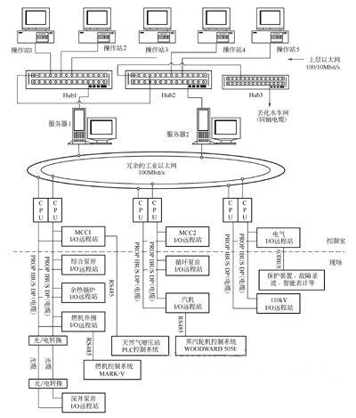

例2:陕西省杨凌燃机热电厂位于陕西省杨凌农业高新技术开发区内,采用德国Siemens公司生产的遵循Profibus现场总线协议的SimaticPCS7控制系统作为机、炉、电的集中控制系统。
系统配置图如图2所示。
图2杨凌热电厂1号机组FDCS系统配置图
该系统共配置3对冗余CPU-41H控制器。每一对冗余控制器均通过冗余的现场总线Profibus-DP(最新数据传输速率可达12Mbit/s)带一定数量的远程I/O扩展机架ET200M及I/O模件。由远程I/O扩展机架和模件组成的远程I/O站均放置于现场附近,通过Profibus-DP总线与放置在主控楼的冗余控制器通信。
该系统共配置32个ET200M远程机架,按工艺流程分成8个远程I/O站,放置在全厂8个不同位置,最远的一个远程I/O站——深井泵房远程I/O站距主厂区3.4km左右,其他的远程I/O站间距离在200m以内。控制器与各远程I/O站间的通信是通过Profibus-DP现场总线完成的,主厂区内Profibus-DP现场总线传输介质为双绞线,深井泵房远程I/O站与主厂区间的数据通信采用光纤作为传输介质,两端通过光电转换接口,与Profibus-DP现场总线相接。
由于使用了Profibus-DP现场总线技术,现场布置I/O机柜,实现了对燃机外围设备、余热锅炉、汽机辅机、循环水泵房、综合水泵房、深井泵房、厂用电气系统、110kV升压站等系统与主控环的服务器进行双向数据交换,实现了全厂各系统的集中监控。自动系统投入率达到100%,2001年8月系统投入商业运营。
