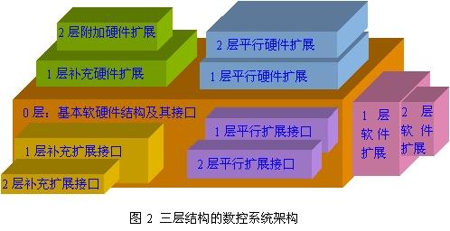

   层次化思想的设计目标是方便的实现系统的可扩展性和可配置性,这是判断一个系统开放性特征的两个重要指标。可扩展性是指系统可以灵活地增加硬件控制接口来实现功能的拓展和性能的提高;可配置性是指在不增加硬件结构的前提下,利用现有的底层结构模块,通过配置和编译控制软件来实现系统的自定义。层次化体系结构以模块化思想为核心,但又区别于一般的模块化结构方法。层次化不仅考虑系统各组件之间的功能性特征,更要考虑组件之间的在整个结构体系中的所处控制环节的作用和地位,明确组件之间的继承衍生关系,并且实际上通过定义这种继承性和衍生性来作为划分系统组件要素的一个标准,而不是单纯靠功能标准来规划系统的各个要素及其之间的关系。层次化不仅作为一种系统框架设计的思想,它可用于系统内部结构和外部结构的所有层面,当组件按照所需功能和性能要求被逐层细分时,同样的衍生继承关系和层次标准应用于组件中的每一个亚结构。
   如图2所示,层次化的数控系统具备一个基本的0层,它包括系统基本控制功能所需的所有组件以及满足一般功能扩展必需的软硬件接口,0层作为系统的核心结构必须具备良好的对内和对外接口,对内部既要保证组件之间相互通讯和访问的畅通,又要保证内部结构的细节屏蔽,实现整个系统保持稳定性和安全性。0层以上的附加层建立在0层的扩展接口上,通过补充硬件和开放软件接口来扩展系统的功能和提升控制的性能。

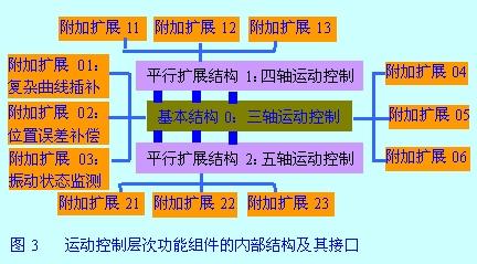

   附加层分为两种:补充扩展和平行扩展。补充扩展是在原有组件的基础上通过开放新的接口配置不同的控制软件形式来实现系统的功能扩展;平行扩展是完全增加一个同等结构的功能组件,来实现系统一种特殊的控制要求或开辟一个新的控制通道。区分这两种扩展方式意义在于:充分利用两种不同继承形式,即结构性继承和接口性继承。附加扩展遵循接口性继承,以功能点的形式嵌入到系统组件的接口层面,这一特征可以方便地将对个别功能的扩展要求的实现形式标准化,满足用户随时出现的自定义需求。平行扩展遵循结构性继承,以功能组整体的形式复制一个全新的功能通道,与原有层次形成平行的控制方案,这一特征可以将开放结构的整体性扩展运动控制模块是数控系统的核心组件,基于开放结构的运动控制组件必须具备平行扩展和附加扩展两种接口形式(见图3)。平行扩展用于控制轴数的扩充,在基本三轴控制的基础上,衍生出具备同种功能特性的四轴和五轴组件;附加扩展用于特殊功能的附加,是对用户开放的自定义功能实现接口,基本组件和由平行扩展衍生出的组件都具备同等的附加扩展接口。图三展示了一个基本三轴运动控制组件平行扩展为四轴和五轴运动控制组件,每个运动组件附加扩展了复杂曲线插补,位置误差补偿和振动状态监测三个特殊功能。

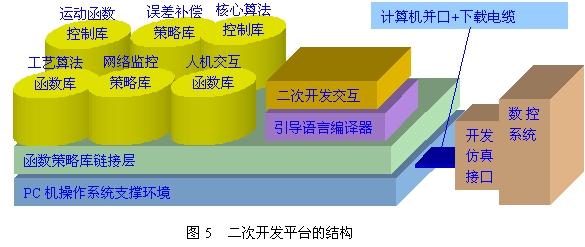

   如图5所示的二次开发平台模型,我们采用一种引导开发的模式,借助于预先定义的各种信息库,将使用特殊语言描述的用户功能要求转换成信息库中特定策略的组合,然后通过与数控系统微控制核心相匹配的代码编译器,将策略描述翻译并通过计算机的并口经由下载电缆传送至数控系统的仿真开发接口。数控系统内部存在一个与之相对应的仿真开发专门存储区,用于用户订制功能代码的在线校验,该存储区与正常数控程序存储区相互屏蔽,保证二次开发的安全性,并通过校验策略和评价机制返回二次开发的性能指标。

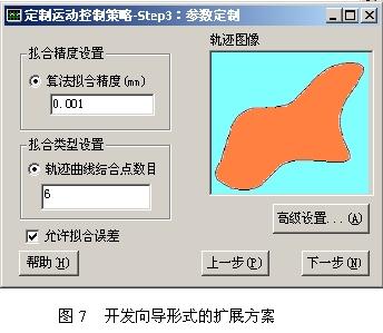

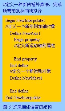

   二次开发环境包括语言描述和引导设置两种开发方式:语言描述方式采用结构化的功能机制,预先定义出系统扩展的算法结构,用户只需根据算法的提示加入自己的功能要求的描述。二次开发平台提供独立的结构化描述语言(如图6所示语法结构),采用面向对象的编程思想,以功能对象群组的构成方式来完整描述数控组件对象的特定工作状态。语言描述方案,可以通过灵活定义的算法规范深入系统内部的软件构成细节,适用于系统底层策略方案的自定义配置。引导设置采用开发向导的形式(如图7所示开发界面)以图形话询问界面来定制用户的扩展需求,一般用于较为简单的扩展开发。这两种机制结合起来,也构成了二次开发的层次化结构。
