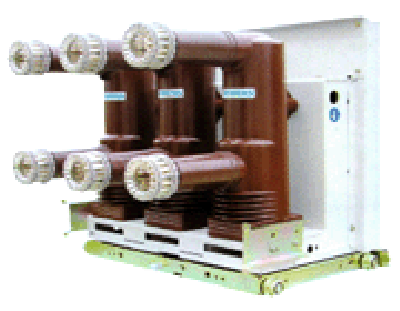

   宇光真空公司生产的VGP(可替代ZN96-12)型户内高压真空断路器广泛应用于户内铠装式空气绝缘开关柜。它符合GB1984-2003、DL/T403-2000、德国DIN VDE0670与IEC 62271-100:2001及IEC 60694等标准的规定。在正常使用条件下,只要在断路器的技术参数范围内,它就可以保证安全、可靠地运行于相应电压等级的电网中。
  VGP(可替代ZN96-12) 户内高压真空断路器的三相极柱部分是通过自动压力凝胶工艺(APG),将真空灭弧室及上下出线端子直接固封在环氧树脂内组成,灭弧室采用德国西门子或国产,这样减少了断路器的调整环节及外部环境对灭弧室外壳的污染,提高了可靠性。 在操作频繁或要求开断寿命长的工况下,VGP真空断路器具有特殊的优越性。该真空断路器具有重合闸功能,极高的操作可靠性与使用寿命,极柱部分实现了免维护。 VGP户内高压真空断路器是三相交流50Hz,额定电压为12kA电力系统的户内开关装置,可供发电厂,变电站和工矿企业等,作电气设备的控制和保护之用,并适用于频繁操作场所,可装于AMS(KYN96-12)型及其它铠装中置柜配套使用,也可装于固定柜或气体绝缘柜内。
