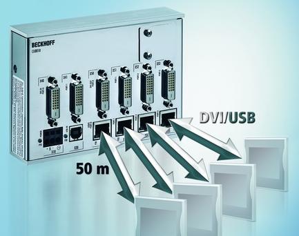

新闻图片
图片注释:
   通过 CU8810 DVI/USB 分配器,可以在最多 4 个显示器上显示一个相同的画面或者 2 个不同的画面。
