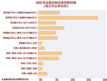

大型机床受欢迎
   根据对美国机床购买商的最新一项调查表明,一般来说,2008年对大型机床的消费会有所增加。Gardner Publications出版公司每年要作一次对资本消费的调查和预测,根据其2008年资本消费的调查和预测,托盘直径400 mm以上的大型卧式加工中心消费量将比小型卧式加工中心以更快的速度增长。而且也出现了由立式加工中心向卧式加工中心发展的趋势。调查显示,2008年,卧式加工中心的消费量将占整个金属切削加工设备的24%,比2007年增长16%,而立式加工中心的消费量持平(2007年占总消费量的15%,2008年约占13%。)例如,液压管路和阀体是制造直升飞机、装甲车和飞机发动机的关键零件,主要依靠卧式加工中心加工生产。
   在CNC车床类产品中,也可感觉到对大型机床需求兴趣的不断增加。卡盘尺寸10 in (1in=25.4mm)以上的CNC数控车床的消费量有望超过小卡盘CNC数控车床。
   驱动机床消费的许多公司主要来自于能源、矿山、农业和宇航工业。所有这些行业中使用的零件特点以大型和重型工件为主。例如,石油价格的不断上升导致对油田生产设备的不断增加,如像钻井中使用的大孔径管道,其车削加工需要大中心孔径的车床。矿山行业也在不断发展,特别是因为美国西部沥青砂矿山的重新开发。同样,以大豆和玉米油为基础的替代燃油生产推动了农业设备制造商寻求更大容量的生产设备。
