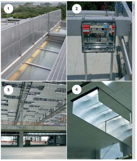

  随着新一年中樟宜机场新航站楼 Terminal 3的完工,这个亚洲中心的机场将增加服务容量,每年的乘客流量将从2千万增加至6千4百万。由于处于赤道附近和受热带环境温度的影响,经过计算,航站楼的温度在短时间内会升高超过50摄氏度。对于天窗建设的照明设计者来说,他们的主要任务是找到一个有效利用能量,科学的照明方案,和制造一个完美的日照场景。并受最小的热效应,这对于所有参与的公司在构思,物流上都是一个特殊的挑战。
  因此整个航站楼的灯光设计是由 Bartenbach 照明实验室设计的。他们设计了一种用于遮阳和反射元素的电子控制系统。这种折射设备被称为“蝴蝶”『1』。她为楼内提供了一个舒适的灯光环境,并不受热效应的影响。“蝴蝶” 被放置在天台上,他们的定位情况根据阳光照射强度来校准。位于天花板上的不同的传感器会将检测信息给楼内的中央计算机。PC 机控制和调试楼外部的情况。当“蝴蝶”关闭时,将通过孔眼提供将近5% 的日照光。这些都是被总线系统 EIB 系统所控制。每个灯都安装了EIB 执行器和被独立的调试。
  在晚上,1000w的安装在天窗上的灯和悬挂5m 高的走道灯会接过照明任务,当日照变暗时,没有任何乘客的提示,灯都会被打开。这样照明水平会一直保持一致。为让每个都区域变亮,每个灯都安装了EIB执行器,可以被独立的调试。
  德国威琅电气作为EIB 控制系统的供应商为樟宜机场的照明系统提供了将近3000个地址单元。并同时提供了1000多个高防护等级的,可以放置在户外的控制箱和箱内的接插件,防雷模块等产品。对此项目的管理,所有的参与公司都感到满意。技术要求如下:
1. gesis EIB RM 系列做为基础电子产品控制了3000个地址单元,安置在天台上『2』。
2. 冗余的中心计算机系统在控制中心。
3. 控制盒以离散的方式安装在每个天窗旁边,安全的控制了蝴蝶和灯光系统。
  除此以外威琅电气还为客户提供高防护等级 IP 65。。。68的接插件,安装在灯具上的接插件,以及用在建筑上的接线端子!
