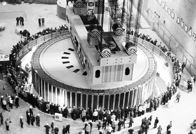

12月2日,中国水电发展史上新的里程碑诞生,东方电气集团东方电机有限公司(以下简称东方电机)研制的三峡右岸电站最后一台机组———15号机组通过三峡工程右岸电站机组启动验收委员会的验收。中国长江三峡工程开发总公司总经理、三峡工程右岸电站机组启动验收委员会主任李永安表示,右岸机组全部通过验收,是机组国产化过程的阶段性成果;三峡工程机电设备的国产化,对于引进、消化吸收、再创新具有很好的示范作用。15号机组通过验收,还意味着三峡工程左右岸电站26台700兆瓦机组全部通过验收。至此,三峡电站装机容量达到1.82万兆瓦,自首批机组投产发电以来,三峡电站共发电2836亿千瓦时。
