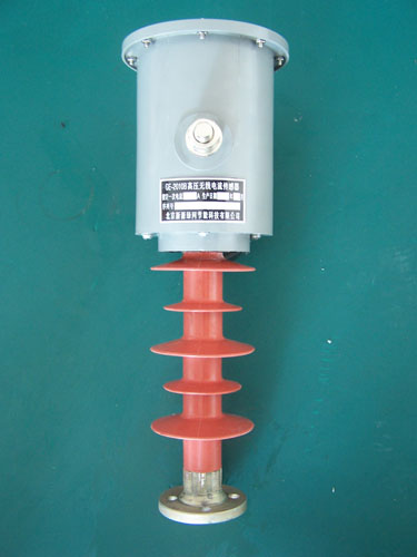

GE-2010B高压无线电流传感器

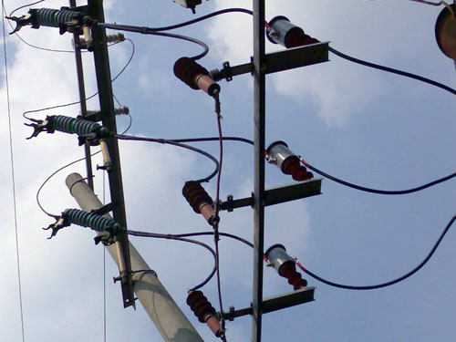

高压无线电流互感器现场
