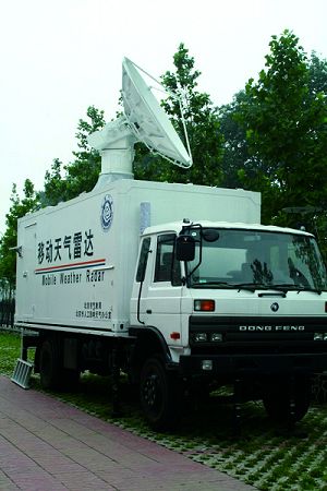

   气象雷达是专用于大气探测的雷达,主要用短时天气预报和极端天气预警(如台风和暴雨的预警)。2008年北京奥运会的胜利召开,气象雷达功不可没。其中,一部装有伦茨940伺服驱动器和伦茨伺服电机的雷达尤值一提。正是这部国内唯一、可用于人工干预天气作业的车载"X波段双极化"雷达在奥运气象保障工作上大显身手,为北京奥运开幕式前的人工消雨提供了最精准的数据。
   据气象专家研究,在盛夏时期,如果河北地区的降水云块一步步漂移到北京地区,就会导致北京出现降水天气。针对这个特点,奥组委专门“征用”了多部气象雷达,为奥运会提供气象保障。这些嗅觉灵敏的气象雷达被分别部署在北京、天津、石家庄、秦皇岛、青岛等地,每隔几分钟就为奥运气象保障部门提供一次探测资料。而被委以重任的"X波段双极化"雷达则被部署在北京西北方、海拔1800米的灵山上。虽距北京80多公里之遥,却监测着北京城上空所有的云团变化。
  开幕式前一晚,借助于"X波段双极化"雷达所搜集到的降水云块的厚度、移动速度以及反射力强度等关键数据,奥运气象保障部门向降水云块发射了火箭弹,将向北京城方向移动的伦茨产品在气象雷达上的应用降水云块拦截了下来,成功地将雨降在距离北京约80公里的外围,保证了奥运开幕式的顺利举行。
  "X波段双极化"雷达中所使用的伦茨采用CANopen总线进行控制,配合内部的编程能力,控制电路简单高效。配合伦茨高性能伺服电机,可以实现高动态响应和平稳运行。940伺服高达300%的过载能力,能有效保证该伺服系统在恶劣环境中的可靠运行。气象雷达为奥运会提供气象保证

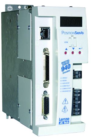

  伦茨940 产品介绍
  产品简介:
  伦茨940是用于驱动电机的伺服驱动控制器,主要使用调频调压以及调整相位的方法,通过速度反馈和位置反馈监控,控制电机的高精度运行。它采用闭环控制模式,可以实现速度、电流、相位和位置的PID调节控制,以达到极好的控制效果。伦茨940基本的控制功能和Lenze其它伺服驱动产品相类似。它可以通过系统内置的基于高级语言的定位控制系统,实现多种功能的电机定位控制。其定位语句的表达方式类似于Basic语言,有完整的条件判断、循环控制和逻辑控制等功能。
  产品特性:
  输入电压范围:  80-260V ( 单相/三相120/240V 交流)
  320-528V ( 三相480V 交流)
  45-264V ( 单相120/240V 交流)
  输入频率范围: 48-62Hz
  输出功率范围: 0.25-4kW
  输出电流范围: 2A-18A
  输出频率范围: 0-480Hz
  控制功能: 速度控制
  转矩控制
  定位控制
  控制形式: 闭环控制
  反馈形式: 旋转变压器(Resolver)
  增量编码器(Encoder)
  控制精度: 32bits
  适配电机: 同步伺服电机(SM)
  异步伺服电机(ASM)
  940伺服
  I/O模块EM 程
  P编器
  滤波器
  产品应用:
  940 系列产品有着广泛的用途, 它适用于电子制造、包装、物流等行业的机械驱动,其运行
  可靠、灵活且高度精确。
