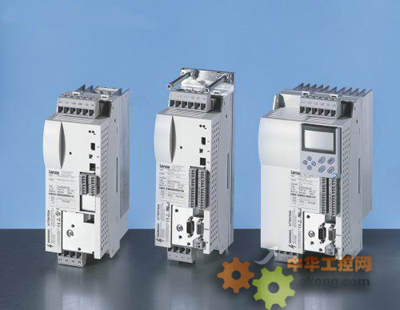

   伦茨久经测试的ECS伺服系统现在能用一个时钟同步的EtherCAT接口来命令。为中央控制架构结合了新的L -力控制器3200 C,即使是最苛刻的运动任务在轴的数量和精度需求方面也可以被有效且经济地解决。
  ECS伺服系统提供了具有高动态性能的紧凑伺服驱动器,它是对具有最高精度和速度需求而言的运动任务所必需的​​。他们一直在中央控制架构中从事多轴应用的专门设计。多功能的系统包括轴和电源模块的众多的选择,它能连接来构成一个综合的单位。ECS驱动器在MCS范围中完全匹配高度动态发动机,但也可以有效地结合其他同步和异步电动机。
  L-力的控制器3200 C已被设计用于控制柜中,并建立在能源效率高的英特尔原子®中央处理器上。集成的48 兆比特/秒的底板总线允许来自输入/输出(I/O)系统1000的输入/输出(I/O)模块可直接侧装到控制器上。短周期时间和最低抖动相结合的印时戳保证了运动系统也符合最严格的速度和同步要求。
  “由于我们组合了控制器3200 C和ECS伺服系统,我们为很大比例运动的任务提供了最佳的解决方案”, 来自伦茨的控制技术产品管理部门的索伦Mirbach解释说。“集成的ECS在基于EtherCAT控制环境中与我们一致地结束,建立了中央控制架构的终端到终端的产品组合。”
