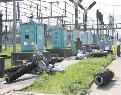

   受灾最严重的四川电网灾后最大负荷降至正常负荷的62%(损失444万kW),灾害造成1座500kV变电站、15座220kV变电站停运;4条500kV线路停运,59条220kV线路停运;26座发电厂因灾停运;宝成铁路四川段5座电铁牵引站中断供电。陕西电网灾后最大负荷降至正常负荷的73%(损失189万kW),灾害造成3座110kV变电站、1座35kV变电站停运,1条330kV线路和2条220kV线路停运,106条10~110kV线路停运,7座电厂不同程度受损,多台发电机组停运。

   里氏8级地震的破坏力对于电力装备是一次非常的考验,价值百亿计的电力装备就在这场大灾难中失去了电力保障的功能。当然这样世纪难遇的地震也突显出了谁才是最可靠的电力装备品牌。在这次大地震过后实地考察的广元220kV袁家坝变电站和绵阳220kV永兴变电站,让记者真切地认识到西门子就是今天地球上最可靠的电力技术品牌之一。

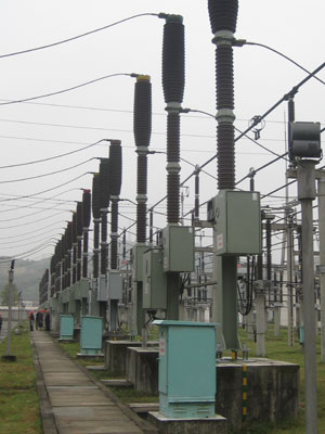

   广元220kV袁家坝变电站是广元电网的主供电源,担负着整个广元地区80%的供电任务,被誉为广元电网的“心脏”。通过四川省电力公司招标,西门子(杭州)高压开关有限公司在袁家坝变电站相继签订十几组3AP系列柱式SF6断路器。在四川汶川大地震中,完美地体现出西门子产品先进的设计技术和高质量的可靠保证。地震时,西门子的3AP系列柱式SF6断路器无一损毁。更重要的是西门子(杭州)高压开关有限公司断路器的完好性及优质的售后服务,大大缩短了袁家坝变电站的抢修时间,及时保证了袁家坝变电站的灾时供电,为随后开展的当地抗震救灾工作赢得了宝贵时间。
西门子3AP系列柱式SF6断路器
西门子3AP系列柱式SF6断路器在四川汶川大地震中显露出了真正的英雄本色
   1990年建成投产的绵阳220kV永兴变电站位于绵阳市国家高新技术开发区,是一座大型枢纽变电站,同时也是绵阳城区最主要的电源点。通过四川省电力公司招标,西门子(杭州)高压开关有限公司在永兴变电站签订十几组3AP系列柱式SF6断路器。在四川汶川大地震中,西门子的3AP系列柱式SF6断路器无一损毁,再加上西门子优质的售后服务,极大缩短了永兴变电站的抢修时间,保证了永兴变电站灾害时的即时供电。
   西门子断路器的品质在此次地震的考验结果以及随后开展的为灾区抢险生产服务的一系列工作深受广元电业局和绵阳电业局生技部、基建部主管部门的赞许,特别是得到了绵阳电业局总工程师姜学光等技术决策层的高度肯定。因为西门子3AP系列柱式SF6断路器在这次新中国成立以来破坏性最强、波及范围最大的地震中的杰出表现,四川省电力公司毫不犹豫地决定这次灾区受损的同类断路器全部重新采用西门子的产品,以重建更坚强的四川电网。对于这次地震中磨练出来的明星产品——西门子3AP系列柱式SF6断路器,记者采访了西门子(杭州)高压开关有限公司市场营销部华中区经理刘翔女士。
   刘翔指出,成立于1995年的西门子(杭州)高压开关有限公司是一家专业生产72.5~550kV断路器和隔离开关的合资企业。公司生产的3AP系列柱式SF6断路器技术是通过自能气吹式灭弧装置而得以实现。该技术的基础适用于所有带有利用电弧提高气体压力来降低压缩灭弧气体所需传动电能的灭弧单元的高压断路器。在国际性评比中,西门子断路器的可靠性比世界上所有其他高压断路器评比出来的数据还要高。开关的机械寿命可达到10000次左右的循环操作。3AP系列柱式断路器具有0.5g(即抗震烈度9度以上)水平加速度的地震耐受能力。在开关行业中,超过了常规的设计标准。西门子公司在产品的研发、设计及制造中,根据IEC61166、IEEE693等相关技术标准,对断路器进行动态机械强度计算,进行并通过地震耐受水平的试验。将试验结果进行比较、分析,从而确定断路器的地震耐受水平。正是因为西门子断路器大裕度的设计理念,在墨西哥大地震及四川汶川大地震中得到有力的验证和良好的回报。1995年11月发生在墨西哥的7级地震中,只有西门子的高压开关震后完好率达到100%,验证了西门子开关抗震能力的设计值。2008年中国四川汶川大地震中,西门子3AP系列柱式断路器无一倒塌损毁,再次验证了西门子3AP系列柱式断路器的地震耐受能力。
