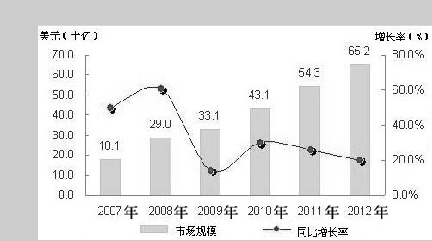

   在当前的国际金融危机下,视频监控市场是少数逆市增长的行业之一,2008年全球视频监控市场销售额实现了30%-40%的增长,业界认为,这得益于数字视频监控技术的不断完善和政府对安防等相关产业的投资拉动。在我国,近些年来“平安城市”等大型建设项目的投入,给视频监控行业注入了活力。
