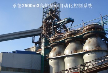

图1:2500m3高炉工艺总貌
要实现世界第一大钒生产企业的目标,承德钒钛面前有两个对手要超越。让承德钒钛有胆量叫板国内国外两个行业老大的信心,一方面来自《承德钒钛制品基地总体发展规划》中正在火热进行中的河北钢铁业大整合,以及国家《钢铁产业发展政策》中对低微合金钢推广的要求。另一方面则来自2500m3超大高炉中最新一代的全套西门子PCS 7系统的采用。《承德钒钛制品基地总体发展规划》是全国钢铁第一大省——河北省钢铁行业整合战略的既定目标。主要构想是以承钢为核心,整合当地钒钛资源,建成北方最大的钒钛制品基地。《钢铁产业发展政策》的出台对承德钒钛来说,也是个稳定的利好预期。该政策规定,我国要提倡推广低微合金钢,减少普通钢材的消耗,而承德钒钛主打产品含钒钢材正符合这一标准,汶川大地震发生后,这一标准有望得到强化执行。
2006年承钢为了淘汰落后产能,做出上马2500m3大型高炉的超前决策,也是赶超战略的集中体现。按照常规,从承钢原有的1620m3高炉升级到2000m3高炉是比较合理和保守的做法,因为攀钢用的就是2000m3高炉,技术成熟,风险较小。但如果与攀钢一样上马2000m3的高炉,就让承德钒钛一直以来的积极赶超失去了意义。为了超越攀钢,承钢不得不做出艰难的决策,在明确了西门子PCS 7作为高炉控制中枢这颗“定心丸”之后,国内最大、也是世界最大的2500m3钒钛磁铁矿冶炼高炉上马了。承钢一期2500m3高炉工程于2006年12月5日出铁投产成功,2500m3高炉二期项目作为第1166套 PCS 7在华成功应用的实例,也于2008年8月投产成功。自建成以来,大高炉运行平稳,生产状况已经达到设计标准。两座大高炉的设计总产量约为350万吨铁和10万吨矾渣,分别是2007年承钢全年铁和矾渣产量的88.83%和83.33%。第三座高炉也将于年底建成,明年达产,三座高炉均无一例外的选用西门子公司PCS 7作为高炉的控制“大脑”。

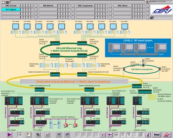

图2:控制系统配置图
为了满足生产工艺各项控制功能要求,确保高炉安全生产,项目采用两级自动化控制系统,完成对高炉主工艺线及主要辅助设施的控制。第一级为基础自动化级,由电气传动自动化和仪表自动化系统组成,主要完成生产过程的数据采集、数据显示、执行对生产过程的连续调节控制和逻辑顺序控制、设备状态监视及故障报警;第二级为过程控制级,主要完成数据处理、数据库建立和生产报表的管理与打印,完成与其它计算机进行数据通信等工作。工程选用了PCS 7控制器15套,其中417H冗余控制器4套,共计近8000点I/O。基于PCS 7这个核心支柱,承钢遵循了西门子公司全集成自动化TIA的理念,在PCS 7这个高度集成和开放的领先平台之外,配备了SCALANCE系列的网络产品,网络层主干环网为千兆以太网。系统主要包括冗余AS控制器4套,标准AS控制器11套,具有热插拔功能的ET-200M单元62套,SCALANCE各系列交换机21台。
各控制站、控制站与操作站之间采用工业以太网连接。其中,高炉主体部分为1000M光纤环网,操作站为SERVER/ CLIENT结构,设有冗余SERVER对和工程师站,在PlantBus和TerminalBus环网中选用了SCALANCE X414-3系列的1000M冗余管理型交换机;其它公辅系统以100M光纤星型方式接入主环网,该部分选用了SCALANCE X200系列交换机。
控制器部分,对于矿槽系统、炉顶系统、高炉本体系统、热风炉系统等高炉主体部分选用AS417-4-2H组件包(双电源模块、双CPU模块,双以太网通讯模块、双PROFIBUS通讯网络),其它公辅系统选用AS414-3组件包。ET200M I/O部分选用带有热插拔功能的有源背板和具有高性能的接口模块IM153-2HF,对于热备系统则选用双电源模块、双总线接口模块。工程师站、操作员站(包括SERVER、CLIENT、单站)均选用预装有PCS 7软件的SIEMENS IL43系列工控机。对于热备系统的PROFIBUS网络,选用Y-LINK将具有PROFIBUS接口的传动装置和编码器接入并实现切换的功能。系统还留有于二级系统的网络接口,通过SCALANCE X200系列交换机连接至主环网并通过SCALANCE S硬件防火墙隔离。

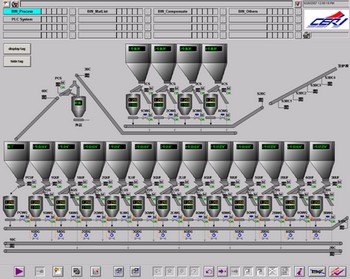

图3:矿槽系统流程图
在高炉控制中,李副厂长认为系统可用性占据了至高无上的地位,大高炉预计日产钢水5000吨,占公司总产能的40%以上,因此,如果高炉运行不稳定将对公司业绩造成巨大影响,所以承钢非常重视系统的热备性能。PCS 7通过总线环型结构为PROFIBUS PA提供了高度的可用性,保证了控制不会因通信错误而造成中断。另一方面,PCS 7的冗余CPU实时交换和同步数据,系统里自带的PID模块可以实现无扰动切换,而无需另外编程。“成功投产后,系统运行稳定可靠,特别是热备控制器性能较好,像矿槽系统、炉顶系统等程序量较大的部分在热备条件下,CPU的扫描周期仍在40毫秒左右。”李先生对PCS 7的表现格外满意。
