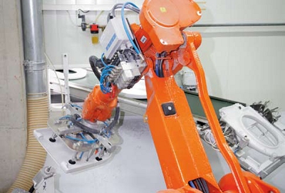

  每隔140秒,8台脲醛注塑机自动输入一次塑胶颗粒,马桶座盖即在400吨高压和145℃高温下生产出来,日产量高达2,000套。随后,马桶座由传送带分别送往8台ABB IRB 2400机器人所在的工位。配备高频转轴(44,000 rpm)的机器人自动进行座盖边缘的磨削和去毛刺,切除注塑件的浇口,并为座盖加填缓冲垫,确保产品质量的高度统一。马桶座经检查和终调后,完成成品包装。

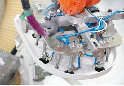

  IRB 2400机器人去除马桶座边缘的毛刺
  IRB 2400机器人只需15分钟即可完成新型马桶座的再编程
