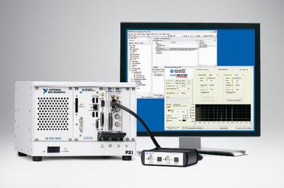

  新闻发布——2009年3月——美国国家仪器有限公司(National Instruments,简称NI)近日推出了扩展数字音频测试性能的新版AudioMASTER, 为模拟和数字音频验证及生产测试增加了一个新的解决方案。基于可配置的AudioMASTER 6.0软件接口结合高性能、的NI PCI和PXI模块化硬件,为用户提供一种简单易用、以软件定义的测试解决方案,它提供的性能完全可以与高端音频分析仪相提并论。现在工程师和科学家们可以结合AudioMASTER 6.0软件、NI 7813R可配置I/O硬件和NI CB-2180 FlexSPDIF附件,对诸如机顶盒、DVD播放器和家庭影院系统的S/PDIF(Sony/Phillips Digital Interconnect Format)数字音频接口设备进行精确测试。
对于媒体播放器、耳机、麦克风和扬声器等音频设备的测试来说,NI AudioMASTER 6.0同时提供了其所必须的高性能和灵活性。它能够方便地与NI TeststandPXIPCI模块化仪器等其它测试平台进行集成,帮助工程师创建完整的以软件定义的测试系统。
Eric Starkloff
NI测试与测量产品市场部副总裁
  通过单频信号、多频信号、幅度扫描、频率扫描和阶跃响应分析等,AudioMASTER 6.0软件提供了一套全面的音频测试特性。为帮助用户有效降低自动化音频测试应用的成本,该软件可以直接与NI Teststand测试管理软件进行整合,方便用户对不同音频测试进行自动化处理,收集测试结果,将结果与定义的标准进行对比,生成报告并将数据存储到数据库中。用户也可以把AudioMASTER 6.0与NI声音与振动工具包及NI LabVIEW软件结合起来,开发自定义音频测试步骤并与其他仪器一起整合到NI TestStand应用中。
  针对模拟音频测试,用户可以将AudioMASTER 6.0软件与任一基于PCI或PXI的动态信号采集(DSA)设备配对使用,这些设备包括配备2个输入端口和2个输出端口的NI 4461或者配备4个输入端口的NI 4462。DSA设备拥有高达204.8kS/s的采样率,同时提供24位的分辨率精度。此外,AudioMASTER还配备了一个校准管理器用来校准在使用测试暗室、人工嘴、麦克风和其他音频测试系统接口时出现的非线性。在进行数字音频测试时,用户可以结合NI 7813R可重配置I/O设备与NI CB-2180附件,它们结合起来可提供2个S/PDIF输入端口,其中每个端口具有一个同轴电缆接口(BNC)和用于光学连接的TOSLINK接口。
