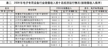

  2008年电子专用设备行业前十名销售收入总额达到54.9亿元,占全行业销售收入的66.5%(2006年为61%,2007年为63.9%),2008年前十名销售收入比2007年的前十名增长17.8%。入围前十名的销售收入也从2007年的2.36亿元提高到2.82亿元。(见表二)
  2008年,中国电子科技集团公司第48研究所在太阳能设备的推动下取得了快速发展,首次位居行业的首位,销售收入增长翻了一番,在行业中增长速度最快,跨过了10亿元。北京京运通科技股份有限公司2008年销售收入增长了90%,达到7.88亿元,在行业中一跃成为第三名。
  2008年行业前十名完成利税总额8.54亿元,占到全行业利税总额的72.4%(2007年为57.7%),比2007年的前十名增长了31.2%。2008年行业前十名实现利润5.66亿元,占全行业利润总额的78%(2007年为59%),比2007年前十名利润增长21.8%。北京京运通科技股份有限公司2008年实现利润1.95亿元,位居行业首位。
