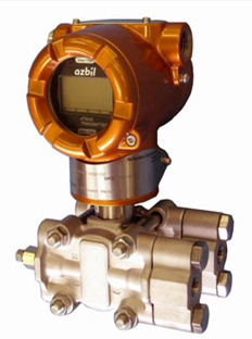

   azbil集团的株式会社 山武(本社:千代田区丸之内2-7-3 社长:小野木圣二)向市场新推出了可实现设备的安全操作,同时具备世界最高性能的差压、压力变送器“AT9000 Advanced Transmitter model GTX”(以下称AT9000 model GTX)。AT9000 model GTX定位为世界战略性产品,在日本国内一路领先,并面向国外先行销售。
差压、压力变送器 AT9000 Advanced Transmitter model GTX
