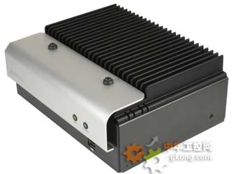

   安勤最新发表的嵌入式系统EPS-910是一款设计完善、优良散热及具有价格竞争力的工业级箱型计算机。EPS-910在系统稳定性及扩充性的多功能特色,可说是为客户量身订做,尤其表现在端点销售系统(POS)、工业自动化控制、或是在商业用的方案应用。
  工业等级
  EPS-910搭载Intel Celeron M 600MHz处理器,1GB DDR2 SDRAM系统内存(可升级至2GB)。EPS-910可提供客户工业级的稳定性和成本效益两种优势。其中将硬盘及内存特别设计接近于底部的位置,因此维修时只要将底端4颗螺丝卸下,即可轻松更新。电源接头也特别加装固定器,使得线材不容易脱落而更加可靠。另外,客户可以选择工业用phoenix type电源接头,或是可锁接头保障电力不至于中断。EPS-910可接受8到36伏的宽电压输入,当置入为车载系统时可增加其运作稳定性。
  无风扇
  全无风扇机构设计使得EPS-910成为一台超级散热机器。多亏其热能解决方案包括内部针对CPU热传导的散热槽以及外部机壳由铝挤叶片被动式地将热能从内到外快速消散。能够在严苛环境及摄氏-15度到55度宽温下,24小时不间断运作。此外,它的低电耗设计使整机总体耗电量低于30瓦。
  强大扩充性
  EPS-910内嵌EPIC模板,以丰富的I/O端口及强大扩充为其特色。EPS-910配有SATA或EIDE硬盘储存装置,以及外部CF插槽提供储存最佳化。容纳4组COM埠,6组USB2.0埠(其中2组于前方),2组PCI插槽(EPS-910P2),1组VGA,和2组高速以太网络端口提供更快速及弹性化的联机。加上line-in / line-out / mic-in音效接口提供高质量的声效特色。1组34mm Express Card扩充插槽,可提供多种延伸功能,如无线网络联机、影像撷取、或是额外的储存功能。
  专注于垂直市场,由于上述所提及的强大扩充能力,EPS-910适用于不同的嵌入式应用领域。它能够运用在端点销售系统(POS)、公共广告机、或是任何基本型自动化控制器,尤其是同时须具备稳定运作能力的应用系统。EPS-910兼容于Win 2000 / XP / 98 / 95、Linux、Win CE操作系统平台。
