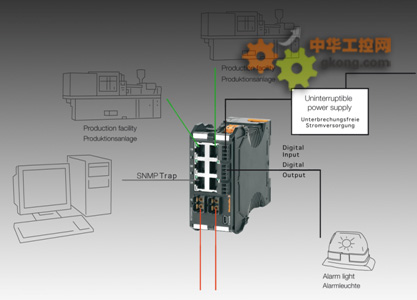

  魏德米勒新一代Waveline管理型交换机可提供带有2组数字量I/O接口。一旦I/O被配置网络参数就能直接经由管理型交换机来监控而不需要另外的PLC的介入。举个例子,一个不间断电源(UPS)与I/O连接后,如果没有正常供电,UPS开关会切换到使用备用电池状态。接到信号后,WAVELINE管理型交换机后会发出SNMP信息——比如到更高级的SCADA系统的网络服务器上。与此同时,电气柜外的告警灯也会经由输出端发出警告以此来告知电源出现故障。
