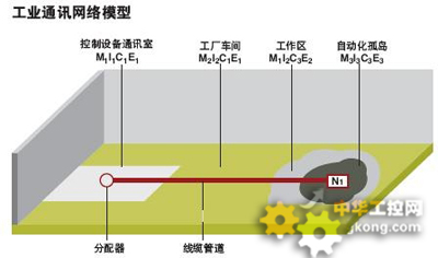

  MICE表格,正如模型中所示,设计用于更好的理解自动化孤岛代号、线缆设计以及性能要求。“MICE”指的是线缆需要面对的四类环境问题:机械问题(振动/撞击/冲击);准入等级(与IP或者NEMA要求类似)、气候和化学问题以及电磁问题。具有复杂环境的三种基本工业区域根据MICE的限制被划分了等级(分别是1、2和3):
  ■  工厂车间是 MICE 1或者2
  ■  工作区是MICE 2或者3
  ■  自动化孤岛是MICE 3。
  创建MICE表格的目的在于更好的理解自动化孤岛代号、线缆设计以及工厂车间网络系统性能要求。
  当布线至实际机器位置或者加工中心时,两类不同的区域需要被确定。首先是工作区,这里通常可以安放人机界面或者控制层硬件。其次是自动化孤岛,也就是实际机器所在地。后者的环境十分恶劣,与TIA-568的标准差异也最大。
