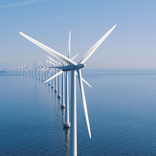

  20年之后,当最后一吨煤烧完,地球会陷入黑暗吗?至少丹麦是不会的,因为那时,这个国家的超过50%的电力来自风车的转动。欧洲的其他国家也不会,因为他们都计划建立多个大型海上风电场,这些不停转动的风机为欧洲提供源源不绝的电力。
  试想一下,当广袤的大海上树立着无数的风机,每个路灯边上都安装一个小型风机,所有狂风怒吼的高原都建立风电场,甚至,时不时有风筝一样的,用绳索拴着的悬浮在空中的风机与飞机擦肩而过。如果将所有风能都利用起来,能满足67亿人的用电需求吗?
  海上风电的最终幻想
  2008年依然是风电“爆发式发展”的一年,全球风电新装机量达120.8吉瓦,同比增长36%。其中,美国、德国、中国、西班牙的贡献最大。风电在持续升温中,尤其在中国,2010年装机1000万千瓦的目标可提前完成。
  全球风电井喷式发展除了受到环境污染的“逼迫”,更主要的原因就是风能资源储量极为丰富,如果全数开发,其提供的能量非常庞大。
  斯坦福大学的《气候与能源》研究项目,利用来自美国国家气候数据中心和预报系统实验室最近5年的数据,评价全球潜在风力发电资源。《气候与能源》对全球风能资源评估显示,只利用20%的潜在的风力资源,发电量相当于2000年全球电力需求的7倍。
  德国全球变化问题咨询理事会(WBGU)2003年的统计显示,全球潜在的陆上和海上风能资源达27.8万太瓦时每年。报告预测,只有10~15%的潜在风能资源会被利用,即39000太瓦时每年,这个数字是目前全球用电需求的一倍以上。
  倘若充分利用风能资源,满足全球电力需求绰绰有余。但是,巨大的风资源并没有得到多少实质的应用,风电一直被当做替补能源,发展速度缓慢。即使在风电倍受重视的德国和西班牙,风电也才刚刚满足该国7%和10%的电力需求。
  虽然随处可见的大小风电机让丹麦成为风车之国,也招揽了不少游客。但是已经有人对大规模陆上风电场提出了质疑——不但影响观瞻,而且占地面积大。另外,在欧洲,良好的陆上风电资源越来越少,即使全部开发也很难满足用电需求,开发成本也越来越高。

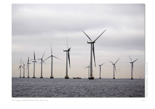

  这些原因造就了海上风电,近几年欧洲海上风电的发展迅猛,大有赶超陆上风电之势。可能是因为本身资源不足,欧洲各国对海上风电前景十分看好。丹麦早在2000年就建成了世界上第一座商业化意义的海上风电场。瑞典、荷兰等国也都积极建设海上风电场,并大笔投入资金。英国能源与气候变化部(Department for Energy and Climate Change)的一项研究称,在未来十年里,海上将新建5000~7000个风机,产生250亿瓦的电量,相当于25个大型燃煤发电厂。
  前几年对风电关心不多的美国也表示,美国近海/离岸风电储量可以满足全国的电力需求。2009年5月,在德克萨斯州修建的全美最大的海上风力发电场的提案获得批准。
  中国海上风能储量约为7.5亿千瓦,相当于陆上风电储量的3倍。2007年中国第一个海上风电场筹备,预计2010年能建成。
  各种数据显示,海上风电的时候到了。
  相比陆上风力资源,海上风资源有几点优势:海上年平均风速比陆上年平均风速高25%以上;海平面的粗糙度比陆上小,风切变小,故可以在较低高度获得更大的风速;海上风电场湍流强度小,具有稳定的主导风向,作用在风机的疲劳载荷小。
  海上风电场投资成本一般比陆上风电场高出1倍以上,其中基础、安装、维护以及电网接入成本都高。随着陆上风电场开发的增多,剩下的劣质资源增多,导致成本上涨。这时,海上风电成本高的劣势减少,开辟海上风电是大势所趋。

壮阔的海上风电场

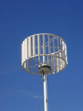

  风轮轴线的安装位置与水平垂直的风力机叫作垂直轴风力机。其叶片绕垂直轴旋转。它的优点:风轮可吸收来自任意方向的风能,而不需要跟踪风向的迎风机构。最早的垂直轴风力发电机是一种圆弧形双叶片的结构(Φ型),由于其受风面积小,相应的启动风速较高,一直未得到大力发展。
  2000年后,很多国家都开始研制H型垂直轴风电机,美国、英国、德国、奥地利、韩国等国家都已生产出样机,功率都在10KW以内。由于H型垂直轴风电机设计结构采用了特殊空气洞力学原理、三角形向量法的连接方式以及直驱式结构的原理,使得风轮的受力主要集中于轮毂上,因此抗风能力较强。H型垂直轴风机运转时无噪音以及电磁干扰小等特点使它成为各国研究的热点。业内人士认为,在风能资源不良地区安装H型垂直轴风机可以解决局部供电需求。

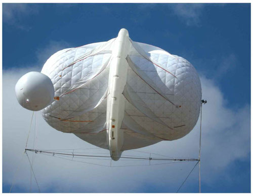

  考虑到空中风速比陆上高25%,前沿实验室在研究漂浮式风机。这种风机像放风筝一样浮在半空中,它的特点是对环境影响更小并且非常灵活。它的问题是,用来固定地面的长绳索有碍观瞻,也可能影响航空秩序。渥太华的Magenn Power公司已经在进行第一台漂浮式风机的实验了。

新型垂直轴式风电机

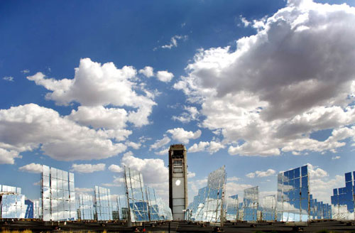

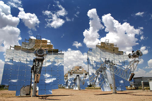

   solar-tower,因为清洁环保可再生,太阳能成为传统能源的理想替代者
  利用太阳能发电、烧水这对你来说可能早已是司空见惯的事情。但你见过有人驾驶着靠太阳能电池提供动力穿越欧洲的飞机吗,这可真的是绝对超乎人们的想象,可瑞士人研制的“追日者二号”借助太阳能维持高度在空中飞行已经变成了现实。
  但你想过有朝一日,人类真的可以在空间取得能源吗?美国科学家就提出在地面建造太阳能卫星,然后用火箭把他们发射上天,卫星通过微波束把太阳光转换的电能送到地球上来。而地球只需在荒无人烟的沙漠、浩瀚无边的大海上矗立起天线方阵接收就是了。可是何时才能进入能源全靠太阳能的“太阳城”,这对我们来说还是个遥远的梦想……如果连这些也成为现实的时候,或许化石能源就真的没有用武之地了。
  原来人类不仅需要太阳神阿波罗的光明,也希望阿波罗把能量也一并赐予。阿波罗做到了,可是人类还在努力寻找打开这个“礼物”的钥匙。

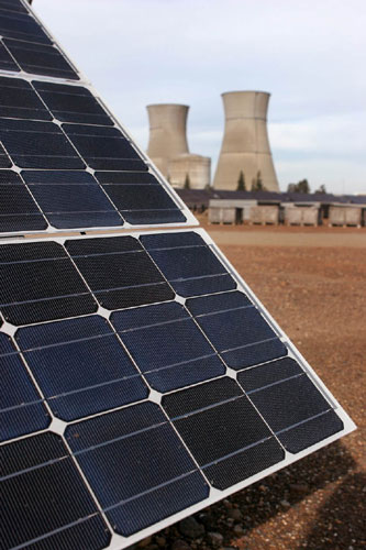

  提高光伏电池的转换率
  从以硅片为基础的光伏电池到高效率的薄膜电池,光伏电池已经发展到了第三代,不仅减少了半导体材料的消耗,基于薄膜技术的第二代电池还可以形成批量自动化生产,大大降低了光伏电池的成本。
  电力系统国家重点实验室副主任赵争鸣认为,“高转换率的薄膜电池还能通过较少非光能耗,增加光子的有效利用及减少电池内阻,光伏转换效率的上限将有新的提高。”
  据了解,目前我国商业化生产的单晶硅、多晶硅和非晶硅电池的效率分别为11%~14%、10%~12%和4%~6%,要比发达国家低出1~2个百分点。目前因为多晶硅光伏电池比单晶硅电池的材料成本低,成为世界各国竞相开发的重点。
  而国际上现已开发出电池效率在15%以上、组建效率10%以上和系统效率8%以上、使用寿命超过15年的薄膜电池工业化生产技术。化合物太阳电池(如铜铟镓硒)也以其转换效率高、成本低、弱光性好及寿命长等优点成为新一代光伏电池发展的方向。
  如果你欣赏了第三届国际太阳能光伏大会上的新技术就不会惊异于以上的成绩了,在这次亚洲最大的光伏展上可以目睹世界上光伏领域的前沿技术:美国一家公司推出的全球第一条也是唯一一条在2.2×2.6米的超大玻璃基板上制造薄膜硅太阳能电池组件的生产线的双结膜技术,其面积是目前太阳能电池生产中所使用的最大基板的4倍。
  而由林洋新能源光伏研发中心成功研制出长寿命低衰减晶体硅太阳能电池也吸引了众多人的眼球,这款电池10年内衰减仅为5%,正处在中试线试验生产阶段,如果能大规模应用,其技术将创世界之最。
  另外一个让人颇为感兴趣的是由台湾宇通推出的可捕捉红光降低成本的“端对端微晶硅叠层”技术。这是一种独特的工艺,属于独有的微晶硅叠层工艺。也就是要在非晶硅层上增加第二个微晶硅的吸收层,因为能够吸收光谱中的红光和近红外线的光能,将能大大提高太阳光能的利用率,最终使得光电转换效率比单纯的非晶硅电池高出50%之多。
  仅仅这些还不够,中国现已研发出便宜高效染料太阳能电池,技术进步的关键是一个新的有机染料分子,有机染料比钌化合物更丰富更便宜得到,因此减少了制造电池的成本,这些都是目前能看得见的技术。不断出新,人类实现“太阳城”的愿望也越来越近。

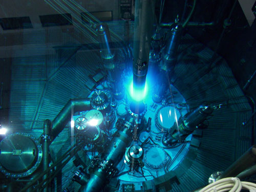

  中国的核电中长期规划雄心勃勃,不仅要实现庞大的装机容量,而且还要率先采用第三代核电技术中的AP1000技术。AP1000的引入,给缓慢发展的中国核电产业带来了显著的影响,一方面有关二代加和三代核电技术的技术路线争议还未停歇,另一方面核电产业格局也因AP1000与国核技的出现发生结构性的变化。
  实际上,越过这场争论与变化,世界核能利用技术的发展已经远远超过了国内公众的认识,三代核电技术产业化刚刚兴起,四代核电技术的产业化就已经提上了国际业界的议事日程。

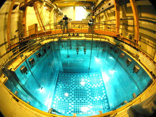

  核电的安全性主要涉及反应堆熔化、主设备维护和乏燃料处理三部分。
  历史上曾经发生的切尔诺贝利核电站事故和三里岛事故,都是反应堆堆芯熔化引发的。从那以后,无论是二代加还是三代核电技术,在设计之初就考虑了增加安全裕量、更坚固的安全壳、“非能动系统”等强化的安全系统、先进的人机接口等因素,大幅降低了堆芯熔化的频率。
  以高温气冷堆为代表的先进反应堆,能够实现“自动冷却”,即在冷却剂完全流失、主传热系统功能丧失的条件下,仍能保证堆芯燃料的最高温度低于1600℃的设计限值,从而基本上排除堆芯熔化的可能性。其他先进核电技术,也基本上采用了“质变替代量变”的设计思路。
  利用核能发电的历史已经超过40年,早期核电站由于设计和材料工艺等的局限,部分设备和材料需要及时维护,即使蒸发器这样数百吨的大家伙也不例外。这种维护需要经验丰富的无损检测人员,以及相应的专业化设备。在这方面,国内无损检测人员数量不足,队伍不稳定,且缺乏相当的“实战经验”。随着核电站数量的增长,这方面的工作迟早要成为中国核电产业的重点之一。
  乏燃料是燃烧过的核燃料,其中含有裂变产生的放射性同位素,其中有很多元素的半衰期长达十万年至百万年,按照常规的处理方式,除了密封深埋没有别的办法。现在,已经有能够增殖核燃料的快中子反应堆和加速器反应堆等技术路线,有效缓解了乏燃料的处理问题。从长远来说,通过分离-嬗变将核废物转变为非放射性物质则是核废物最终处置的根本途径。

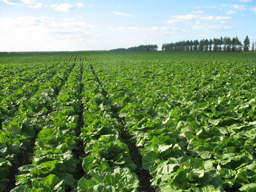

  石油是远古时期生物遗骸经过数百万年形成的,如果这一时间缩短到几年甚至更短,那将对现有能源体系产生难以估量的影响。有幸的是,科学家正在不断取得令人惊喜的成就。或许在未来,人们就能够像种庄稼一样,在自家的农场里种出替代石油燃料。
  巴西热带雨林有一种叫做“香胶树”的植物,只要在树上挖个洞,油就会流出来,每日出油量高达25千克。美国的“黄鼠草”及西海岸的巨型藻、澳大利亚的丛粒藻等也都能提炼出石油,且产量不低。中国同样不乏石油植物,如海南的油楠树,每日能产“柴油”10~15千克。
  在学术界,把这些植物统称石油植物。严格地说,它们产生的并非真正的石油,而是替代燃料。利用生物技术的进步,人类不断提升着石油植物产油的效率。以美国为例,可再生能源国家实验室(NREL)制成的一种“工程小环藻”,在实验室条件下脂质质量分数达60%以上,每英亩可年产约6400~16000升柴油。在国内,中科院上海植物生理生态所、广州能源所、华南植物园等也在积极研发耐盐抗旱的石油植物。

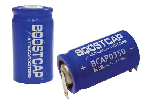

  超级电容器储能
  超级电容器(super capacitor)又称超大容量电容器、金电容、黄金电容、储能电容,是介于电容器和电池之间的储能器件。它既具有电容器可以快速充放电的特点,又具有电化学电池的储能机理。
  超级电容器是建立在德国物理学家亥姆霍兹提出的界面双电层理论基础上的一种全新的电容器。超级电容器与常规电容器相比,具有更高的介电常数,技术难点在于耐压能力仍然不够高,虽然说比起常规电容器,超级电容器的耐压水平要高很多,但是仍然不够高,目前即使是陶瓷超级电容器的耐压水平最高也只能承受1千瓦左右。如果能解决耐压能力这一技术难点,超级电容器的容量将大大提高。
  之所以在名字里加上super(超级),就是因为这种电容器能量密度和功率密度都非常高。同传统的电容器和二次电池相比,超级电容器储存电荷的能力强,并具有充放电速度快、效率高、对环境无污染、循环寿命长、使用温度范围宽、安全性高等特点。
  这些特点让超级电容器与氢动力汽车、混合动力汽车和电动汽车的发展密切相关,与燃料电池、锂离子电池等能量供给器件相结合,能够满足车辆启动、爬坡等条件下的瞬时高功率需求,又可延长电池的循环使用寿命,实现电动车动力系统性能的最优化。超级电容器能起到功率调节作用,而且还可作为太阳能电池和风力发电的储能系统,白天储存太阳能电池和风力发电产生的电能,夜间提供照明等所需的能量。
