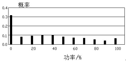

    传统风电场整体发电运行效率低,输出功率的有效时间每年只有2000多小时,不到全年8760小时的30%,即便在这么短的有效时间里,真正能满发功率的时候也不到10%,其余时间里发电机的效率大部分在35%左右。据有关部门对现行风电场调查统计总结出的概率如图1。
    目前国内引进的机型主要为双馈和永磁直驱。双馈齿轮箱就吃掉10%,转速范围窄,在低于额定转速1/5时就不能并网发电,小风不能发电,甚至于反过来靠电网拖着转,齿轮箱在冬天还要靠电加热。
   永磁直驱的传动效率比双馈有所提高但仍存在起动阻力矩较大,不能真正做到微风发电,控制和调节过程中仍可能出现倒拖的问题,所以现行的风电系统整体效率极低。
图1、某风电场输出功率的概率分布图
