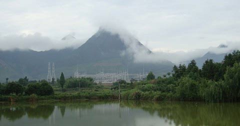

500千伏芝堰变远景图
500千伏芝堰变远景
