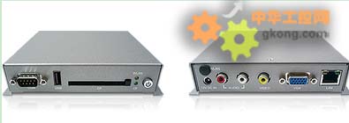

   新汉发布最新 PowerDigiS 系列产品 - PDS 1100 数字媒体播放器。该产品是目前市场上成本控制最优的专用平台。PDS 1100 是专为LCD显示器或TV播放高清晰度视频、图片或影片、动态信息给目标观众,进行有效品牌或产品推广的播放专用机。PDS 1100 数字多媒体播放专用平台采用无风扇和超薄尺寸设计,是性价比最优的解决方案。
   该产品集成多种输入和输出接口,如VGAcompositeA/V,S-Video(可选),COM, USB,10/100以太网和 CF 存储。PDS 1100可以选择多种显示设备作为多媒体内容播放,并可以预先设定不同格式的内容,播放日期和时间。PDS 1100 数字多媒体播放平台预装软件,使用户可以轻松进行播放、时间安排和确定播放时间表,通过有线网络或无线网络远程加载多媒体演示到播放器。

PDS 1100
简单易用的数字多媒体播放器
无风扇设计系统
支持多区
基于RISC架构
存储: 1GB U-DOM
视频: 1 x Composite Video, 1 x VGA, 1 x S-Video (optional)
音频: 2 x Audio Composite Line-Out (R&L)
分辨率: 可达 720 x 576 (PAL), 720 x 480 (NTSC)
I/O: 1 x COM (console), 1 x USB
LAN: 1 x RJ45 10/100 Ethernet
扩展: 1 x CF 槽
尺寸: 124 mm (D) x 128.4 mm (W) x 28 mm(H)
视频文件格式: MPG, AVI, VOB, SWF
图片文件格式: JPG, PNG
声音文件格式: MP3, MP2, AAC, WMA, WAV, OGG
RSS Feed: Yes
支持显示器数量: 1
最大分区数量: 9
流量: Video- up to 1 x SD movie / Flash- up to 1 Flash / Picture- multiple zones
