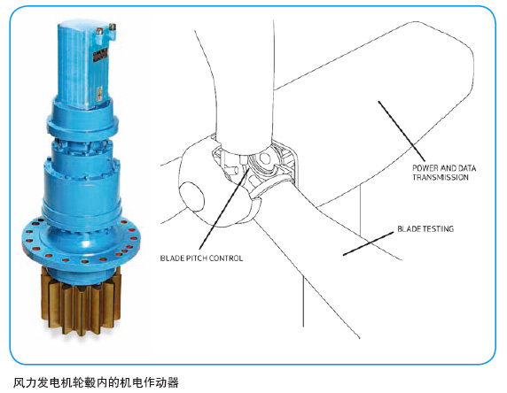

  变桨控制系统位于风力发电机轮彀内。就是这些不显眼的系统在帮助风力发电机操作人员控制风力发电机桨叶的倾角。根据欧洲风能协会的资料显示,变桨控制系统的成本仅约为整个风力发电机价格的百分之三。但就像人们购买保险一样,一旦发生意外情况,一点点额外的投资将会带来显著不同的结果。据市场咨询公司Intercedent Asia的分析员估计,截至2007 年,已有百分之九十的新风力发电机中配备了变桨控制系统。虽然这些系统实际上已经比较普及,但是关于变桨控制的知识却相对不为人所知。
风力发电机轮毂内的机电作动器
   当风场风速为每秒25米或更高时,风力发电机需要一个故障安全装置,使其桨叶所在的角度可减小负载并使风力发电机停止运转。在这一过程中,变桨控制系统就主要负责控制桨叶的转动角度。变桨控制系统一般分为两种类型,即机电控制型和液压控制型。不过,变桨控制系统不仅仅在紧急情况下提供故障安全功能。这些系统负责将桨叶设置于最佳角度以获得最大风力,比如,在风速约为每秒12或13米时控制相应桨叶转动或倾斜几度以使风力发电机达到峰值性能。在风力发电机运行过程中可靠地调节桨叶的角度是变桨控制系统的基本优势所在。

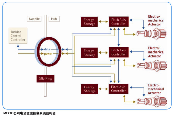

  即使是了解变桨控制系统的人,对哪种系统性能比较卓越及其中的原因方面仍然会有不同的看法。采用电动变桨控制系统,不会有液压油泄露的风险,因而这种系统不会造成高温液压油系统所固有的任何环境污染问题,同时其能耗或能源浪费较少。电动变桨控制系统比液压变桨控制系统更节能,因为液压变桨控制系统需要泵时刻运转,以使系统保持高油温并随时准备让桨叶开始转动。不过,电动变桨控制系统中的故障安全电池或电容器则是它的弱点。一个变桨控制系统电池组件的使用寿命一般为两年或三年。一旦超过有效使用寿命,就必须更换。可以想象爬上一个2MW风力发电机更换轮彀中的电池是多么的麻烦。
MOOG公司电动变桨控制系统结构图
