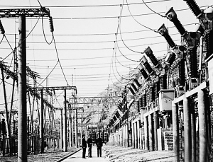

1972年6月16日第一个330千伏秦安变电站投运。

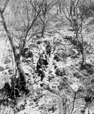

  勘测人员扛着花杆,和运行人员一道,一步一步踏勘。吴松荣、朱继贤、杨海庭、王竹林、张炳炎几位老同志回忆说,有时因为赶时间,晚上没有地方住,只能钻进麦草垛,蚊虫咬,小动物叫,一夜都睡不好。经过两个月的勘测和定位,确定选择建刘天关线路。这条线路路径短,崇山峻岭少,交通也较方便,便于平时维护和战时抢修。
  经过计算分析,在线路的中端和末端应建两个变电站。为了确定站址,勘测人员从泾阳县的口镇走到长安县的沣峪口、喂子坪,又走到眉县的汤峪,每天步行50多千米,走肿了脚是常事。在当年的政治环境下,出于“靠山、分散、隐蔽”的需要,坐落在秦岭太白山环抱之中的汤峪变电站,成为刘天关线路的终端变电站。

  刘天关线路的输变电设备是我国科技人员自行设计、制造和安装的第一批超高压设备,存在缺陷是不可避免的。1978年开展了一场“大会战”,集中消除缺陷,提高设备健康水平。
  1978年2月,时值黄河凌汛期,水电厂发电量少,用电量也不多。在汤峪变电站,送电、变电、变压器、继电保护、仪表、计量等各路专业强手云集。
  “1号调相机启动并网,2号调相机停机处理缺陷!”随着一项又一项调度命令发出,各类检查逐项展开。
  那时,汤峪变电站的二次系统是采用晶体管元件组成的最新设备,没有实际资料,出现的问题经常难以解决。一次,他们发现一个开关的重合闸保护动作不灵。几位技术人员和前来协助工作的省中试所的滕世骅同志把图纸翻了一张又一张,线路查了一段又一段,校验从1次到100次、200次、500次……经过1000多次试验,终于攻下了这个技术堡垒,彻底排除了设备隐患。
  28年后,汤峪变电站的心脏—— 2台39万千伏安主变压器已近暮年。2006年4月1日,又一场“大会战”在汤峪展开,更换了变压器和配套设备。同年5月17日,汤峪变电站并网运行,重新焕发青春光彩。
