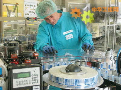

自动化贴标机可以在1 min内完成500支胰岛素注射笔的标签粘贴任务。在贴标过程中,可以赋予标签不同的变量数据,例如批次编号等等。

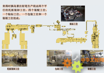

  所有的生产线基本上都由四大模块组成:药品灌装、贴标、包装和装箱。利用一个无人驾驶的自动化传送装置生产线可以与有15 000个托板的立体仓库连接在一起,在8辆智能化运输车的帮助下,可以在15min之内把所有药品生产所需的原材料运送到位。在生产现场、离生产线不远的地方,有一个由来自不同领域的专家,包括生产管理、质量管理、工程师和方法管理专家组成的工作组坐镇现场,负责整个生产过程的管理,从而保证了快速、准确地响应生产过程中遇到的问题,果断地作出决策。
  高速生产线的四个模块各由不同的生产工位组成。数以百计的生产工位用于生产这种新型胰岛素注射笔,来得时SoloSTAR?,每分钟的生产过程多达7800道工序。而且每道工序都受到了严格的自动化质量监控,14台监控摄像机和500个检测传感器被用于质量监控,每分钟查验大约6000次。Kibat博士介绍说:“对于每一道完成的生产工序,我们都要检查其是否正确。”毕竟该产品的生产过程很复杂,一支来得时胰岛素笔是由12个塑料件、一个不锈钢件以及一个胰岛素玻璃注射器组成的。
