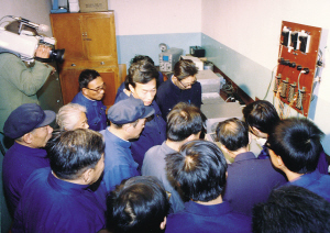

1984年11月,在西安举行的全国微机应用成果展览会上,“MDP-1型距离保护装置”获一等奖。图为“MDP-1型距离保护装置”鉴定会现场。
