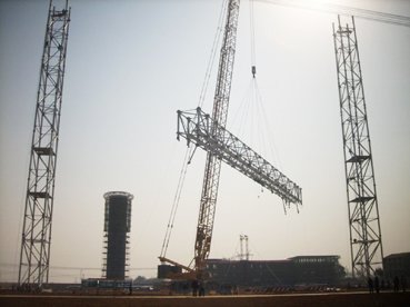

  基地有两个地方特别引人注目,一是特高压交流试验基地冲击试验场门型构架,它长78米,重78.8吨,被吊装立于70米高的立柱上,是目前世界上高电压等级电压试验跨度最大、吨位最重、高度最高的试验基地门型构架。它是冲击电压发生器重要部分,产生的操作过电压是波前时间为2000—3000μs的长波前时间操作波,因此长波前时间操作冲击电压试验结果是特高压架空输电线路操作过电压作用下空气间隙选择的主要依据。自主研制7200kV长波头操作冲击电压发生装置,建设户外试验场,进行长波前时间操作冲击电压试验,不仅可以提升我国高电压试验设备的制造水平,有效降低工程造价,而且可填补长波前时间操作冲击电压试验数据的空白。
  7200kV户外试验场在建成后具备对特高压长间隙放电特性和外绝缘特性的试验研究功能,特别是长波前时间下的放电特性研究功能。
