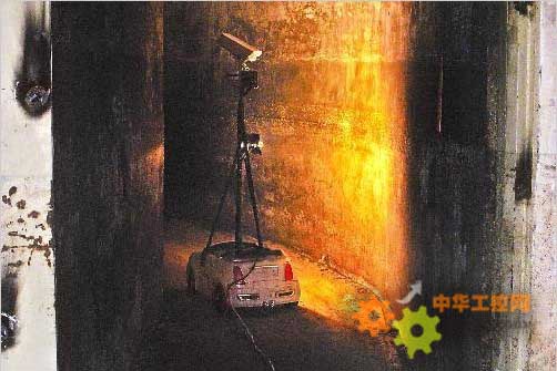

  8月2日,广西柳工机械股份有限公司专门研制的特种叉车和搬运车送到西南科技大学项目组,项目组进行了各种改造,使这两台特种车变为可以遥控的机器人“思源”和“自强”,用于现场清障工作。此外,西科大还自主研发了一台机械臂式机器人“西科”和一台全息摄像采集系统机器人。

  8月19日,全息摄像采集系统机器人首先进入迷道,再次对辐照室的状况进行侦查,探明情况后,“西科”、“自强”和“思源”轮番上阵,“西科”用自己的手臂将散乱在迷道内的杂物和手推车拖出,“自强”和“思源”则把残损的货物铲出来。经过6天6夜不间断工作,机器人清理出5辆手推车和1吨多货物。
