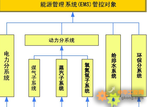

   能源管理系统是企业信息化系统的一个重要组成部分,主要功能包括两部分:一是提高能源的使用和管理水平,优化能源管理流程,达到节能降耗的目的;二是提高企业的劳动生产率。
