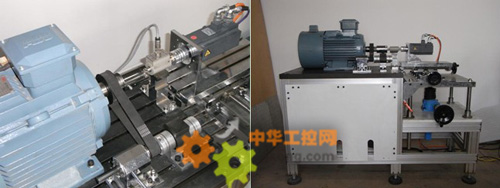

  新的开发测试平台采用了目前最先进的交流测功机技术,使用交流异步电机做加载设备,加载电机由交流传动(变频器)提供驱动电源,并精确的控制加载电机的转速或转矩。加载电机吸收的能量可以在外接的电阻器上消耗掉(能耗吸收型),也可以直接返回到电网(能量回馈型)。由于采用了ABB传动称为直接转矩控制(DTC)的交流传动和高标公司独创的转矩闭环控制策略,转矩动态特性(即从 0 Nm 到 100% 加载电机额定转矩的加载时间)小于 5ms,转矩控制精度达到 0.1 Nm。
  为适应多个品种规格伺服电机的安装和试验,测试平台设计为一个三坐标可调节的多功能试验台架,台架上安装有高精度扭矩传感器、转速脉冲编码器和同步升速传动机构,测试台尺寸为长1500X宽600X高900毫米,最高转速为 18000 rpm。
  测试系统具备非常完善和有效的伺服分析功能,主要测控设备有交流测功机、可编程交流测功机控制器和基于 LabVIEW 设计的计算机测试软件。移动式台架的测试功率范围从1.1 kW 到 15 kW,固定式台架的测试功率范围可以不受限制。
