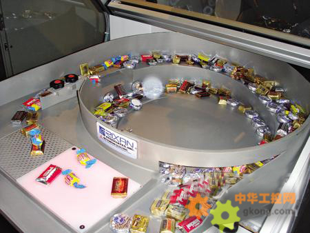

进料器把部件送往图片左下方的观察窗。(该应用中的部件不允许显示,因此使用相同大小的糖果替代。)

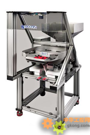

   Rixan Associates公司总裁Stephen Harris表示,最近随着可视系统速度、准确性和可靠性的改善,我们可以用可视传感器取代机械传送带和引导装置,组成一个灵活的振动碗进料器。他说,这种设计使我们能够处理“一定尺寸范围内几乎任意数量的零件”。
  这款Rixan RFS-1000多用途振动碗进料系统尚处于专利申请阶段,售价约为4.5万美元。它可以提升20%的生产力并且可以至少解放出一个劳动力去完成其他任务,大多数用户可以在不到一年的时间内收回投资。它采用了振动碗进料器的模式将部件随机分布在料斗的各个方向,当可视系统观测到类型及朝向均正确的部件时,就会关闭进料器并将部件的位置传达给机器人,从而将部件加载进冲压机。

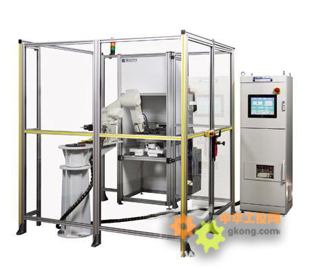

  完整的可视机器人工作单元采用了三菱电机RV-6SL-S11机器人。
   Rixan公司的工程师们在技术总监Mark Battisti的带领下,开发出一种独一无二的弹性进料技术。采用该技术的振动碗进料器配备了24英尺宽的进料带,上面没有阻碍物和分离区。每一个到达进料杯上方的部件都会经过一扇凸起的半透明观察窗,安装于其上的可视系统能够识别每个部件的类型及朝向。符合要求的零部件会被机器人选中,不符合要求的则会返回到进料杯中。
   Rixan公司选取了Cognex公司的In-Sight 5401可视系统和三菱电机公司的RV-6SL-S11机器人。在两家公司的共同努力下,两种设备已经实现了整合。三菱公司的Melfa-Vision软件更是将机器人编程软件和Cognex公司的In-Sight开发软件结合起来,以便同时操纵机器人及视觉系统。
Cognex公司 In-Sight 5401可视系统(位于中央顶部)每秒能够提供60张8位图像。
   Rixan公司的工程师们选择三菱电机机器人的主要原因是看中了它们超长的臂展(97+380+425=902 mm)以及高达每秒6米的运行速度。(6轴机器人执行一次取放操作的时间为0.37秒,胜过了绝大多数SCARA机器)。Rixan选择Cognex的In-Sight 5401视觉系统,主要是看中了它比其他型号系统高出7倍的处理能力,以及每秒拍摄60张8位图像的能力。
