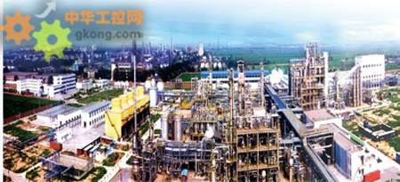

石家庄化纤有限责任公司鸟瞰图
   中石化石家庄炼化分公司是油、化及纤一体化生产企业,作为拥有500万t/年常减压蒸馏、200万t/年重油催化裂化、80万t/年延迟焦化等22套生产装置的大型燃料—化工型炼油企业,为了满足日益增长的市场需求,工厂决定对生产线进行扩产改造,使己内酰胺的产量由目前的年产6.5万t增加到年产16万t,在扩容改造中充分利用各种节能工艺,在循环水厂改造中安装630kW、800kW变频器各一台。

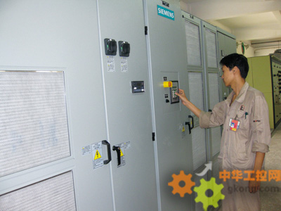

中石化石家庄炼化分公司电工车间员工通过设备操作,以此达到工厂节能目标

  郑绪平主任谈到,中石化石家庄炼化分公司循环水厂之所以选择采用该操作模式,除了风险低,更多的是对合作方万维创新的信誉度和西门子品牌的信任。在该节能改造项目中,万维创新对项目进行了全程的服务,有先进的节能和产品作支持,同时,石家庄炼化可以因此改善现金流量,把有限的资金投资在其他更优先的投资领域,提升竞争力。郑绪平所在的电工车间(图1)也在此次技改中由万维创新和西门子方获得了更加专业和领先的节能资讯和能源管理经验。
