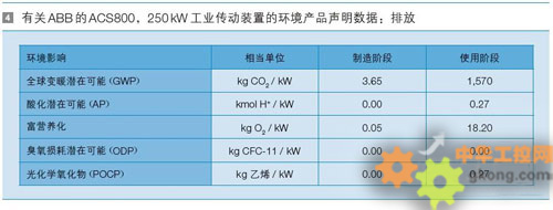

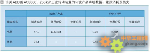

环境产品声明(EPDs)以生命周期评估的信息(或结果)为基础。环境产品声明描述了产品在制造、使用和废弃处置阶段对环境所造成的最重要影响。这些数据经独立第三方机构认证,具有可信度。ABB出具所有核心产品的环境产品声明,包括变频器,以及由环境产品声明提供的与ABB的250kWACS800工业传动相关的资源利用、能源消费和损失以及排放等方面的信息,详见图2至图4。
由于数据以转换单位形式表示(图2至图4所示数据为1kW额定输出功率),因此环境产品声明可以让用户直接比较不同产品的环境性能。环境产品声明也促使制造商努力提高产品的性能,以便确立环境性能基准。

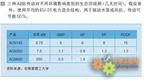

图5所示为三种ABB传动生态回报的天数。图表显示,回报时间短,且随着额定功率的增加而减少。例如,250kW传动(ACS800)的回报期仅为一天。
对于产品生命周期环境影响评估而言,确定生态回报提供了一种新思路,这种方法考虑了产品对环境的积极和消极影响。
减少碳排放
ACS800250kW传动的环境产品声明显示,该产品制造阶段碳排放量为每千瓦3.65公斤CO或总共912.5公斤CO2(见图4)。该产品在图5显示的信息表明,按照全球变暖潜能(GWP)计算,生态回收期为半天。换句话说,传动运转半天减少的排放,足以完全补偿产品制造中产生的碳排放所造成的影响。在传动的生命周期内,不断减少排放造福环境,其碳的排放将“变成负数”。实际上,ACS800工业传动在整个生命周期内,一般可节电约7,500MWh,或减少3,800吨二氧化碳排放。当今世界,交流感应电机无疑还是“工业发展的动力”,变频器在节能减排方面起着非常重要的作用。
