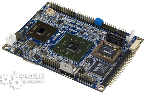

  今年3月,威盛公司发布了VX855低功耗芯片组,采用单芯片设计,不仅集成了内存控制器、总线控制器、Chrome9 HCM图形核心等,还支持高清视频硬件加速解码,规格堪称强悍。日前,威盛就推出了搭载该芯片组的首款超迷你嵌入式主板产品,可以支持1080p全高清硬件解码。
  威盛新品EPIA-P720主板采用Pico-ITX规格,尺寸仅有10x7.2cm,比一张普通的扑克牌稍大一点,并且采用了全被动散热的无风扇设计。主板上搭载了一颗1GHz频率VIA Eden ULV处理器,最高可使用2GB DDR2内存。
  相比CPU,更重要的是位于主板正中的VX855芯片组,它的内部集成了内存控制器、存储接口、外设接口、显示输出接口、Chrome9 HCM图形核心和Vinyl HD Audio音频核心,威盛已经将它称为MSP媒体系统处理器。VX855支持DirectX 9,支持Windows 7,Chromotion高清引擎支持H.264、MPEG-2/4、DivX、WMV9格式的1080p全高清视频硬件加速解码,支持6声道音频输出。而这颗芯片尺寸仅为27x27mm,功耗2.3W。
  搭配EPIA-P720主板的是一款专用I/O板P720-A,可为系统提供原生HDMI输出、VGA输出,千兆以太网口和两个USB 2.0接口。主板上提供的接口/插针还包括一个44pin IDE和一个SATA接口,4x USB 2.0、PS/2接口、音频接口、LVDS数字视频输出以及LPC、SMBus、DIO、UART接口等。
