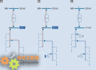

a单向电流,b在11kV馈线中部分变向流动,c通过33kV/11kV变压器变向流动。

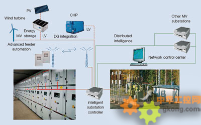

基于分散化控制的动态管理系统。

  目前的网络管理模式是以集中式的SCADA的系统为基础的,SCADA系统从配电网络的遥控监测点位定期采集在线测量数据。传统的SCADA系统的通讯设备一直被设计为大约每分钟采集数据一次或两次并在必要时发出控制指令。目前所应用的网络管理系统不需要更高的数据采集单。但是,当必须要管理更加复杂的分散式发电网络时,现在的较低数据采集率是远远不够的。
  解决这一问题,可以通过改进通讯设备以便取得更快的数据采集率,或者把在线测量数据储存在当地的一个变电站中,然后在各个变电站之间交换相关的数据,从而实现完全的实时应用。变电站的数据储存数量小于SCADA系统的数据库,因为每一个变电站只负责网络中属于自己的部分。因此,可以根据使用要求,以更高的频率来储存数据,即每秒或每毫秒一次。因为绝大多数数据可以在当地储存,所以从变电站到网络控制中心的通讯需求得到缓解。
  这一前景广阔的方法需要分散式的算法,但是它们必须无缝地集成到现已简化了的SCADA中央控制功能中去,以保证当地运行的最佳化。当地化的控制器有足够的能力使它们之间相互合作,因此可以确保全球范围运行的可靠性。
  的确,某些新要求的功能与能源管理系统(EMS)中的有些类似,即负荷分析要与发电预测相吻合。但是,现在必须要把这些功能应用于地区(即当地)一级水平上,更为重要的是,动态网络已经不再是被动地对配电网中的故障做出反应,而是能够预告(基于检测到的趋势信息)将有可能发生的事件,并根据数据预先采取行动。这种预测不仅适用于发电,还适用于负荷。
  动态网络另一个重要特性是能够根据电网的实时运行状态合理调整智能电子设备(IEDs),如保护继电器的设定值。传统的继电器只能支持少量的设定值对电流的状态进行自我调节,而分散式发电综合技术需要增加大量的设定值,用于提高电网实时运行的效率和可靠性,这就导致了需要一种更加完备的,动态的设定功能,这种功能是以在线数据和所有相关继电器能密切地协同作业为基础的。
  安装在许多中压变电站的智能控制器拥有网关功能,即可以将数据从过程通讯协议转化为网络控制中心通讯协议,反之亦然。另外,这些控制器拥有足够的处理分散性的智能。
