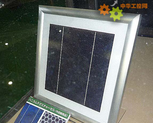

   三菱电机在2009年10月28~30日于太平洋横滨会展中心举行的“GreenDevice2009”上展出了转换效率高达19.1%的多晶硅型太阳能电池单元。在15cm见方的多晶硅型太阳能电池单元中,实现了全球最高的转换效率。这项研究成果已在09年9月的应用物理学会及09年10月的国际学会“EUPVSEC”上发表。
   促进转换效率提高的因素包括:减少单元表面光反射量的“蜂窝结构(HoneycombTexture)”、增加单元背面光反射量的“BSR(bucksurfacereflector)”、降低背面再结合速度的背面钝化(Passivation)结构,以及进一步改善背面状态的氢环境中的热处理等。
   因此,电池的开放电压(Voc)为0.65V,短路电流(Isc)为8.45A,填充因子(F.F.)为75.7%,单元转换效率达到了19.1%。这些数值由日本产业技术综合研究所测定。
