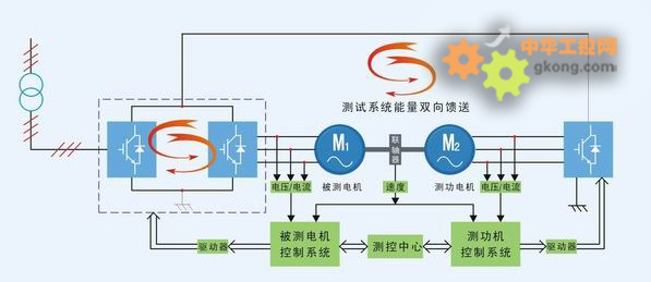

  佳灵高电压大功率电机试验电源系统,由试验电源、自动控制、测量、数据采集和组态监控等几个子系统构成,主回路系统由试验电源、被试电机、陪试电机以及辅助电源构成。系统具有能量双向回馈能力,可以大大降低电机试验能耗,节约试验成本,使整个系统效率高、结构简洁紧凑、试验噪音低,具有当今先进操作控制系统应有的所有模式,即可通过远程控制方式在控制室实现,也可直接在现场操作,使用方便灵活。

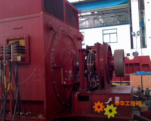

国内功率最大的36MW/10KV无刷励磁同步电动机变频拖动电机试验设备现场

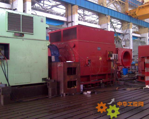

电机变频试验站在交流电机综测系统主回路

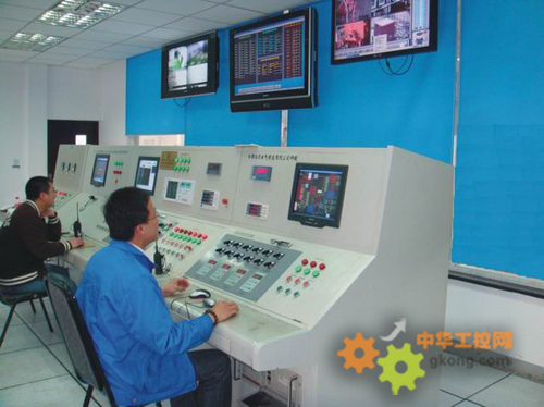

36MW/10KV无刷励磁同步电动机变频拖动电机试验实时视频监测控制操作

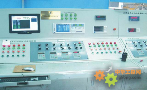

36MW/10KV无刷励磁同步电动机变频拖动电机试验控制操作台
