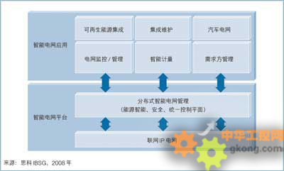

  智能电网平台:支持核心电网自动化
  连接电网中所有相关节点,对于收集电网状态信息是十分重要的。过去,只是收集高压电网和部分中压电网的信息,而现在全面查看电网状态正变得日益重要。管理人员能够发现所有地区的电网损耗,并能更好地管理可再生能源,它们通常能向以前未监控的地区供电。管理系统效率日趋复杂,这也需要集成分散的决策机制,即将智能集成入电网,从而实现电网管理的优化,大幅度减少断电现象。
  电网监控和管理:利用收集的信息
  如果采取正确的措施来快速隔离问题,代价高昂的断电现象即可避免。公用事业公司正在安装传感器以接近实时地(秒到毫秒级延迟)监控电网,尽早地发现故障。这些监控系统将从起始的输电网扩展至配电网。电网性能信息被集成入公用事业公司的SCADA系统,提供自动、接近实时的电网电力控制能力。
  智能电网鼓励家庭和楼宇业主投资于高效率、低排放的小规模低碳源产电技术来满足自己的部分供电需要和电网的高峰需求,从而减少对大规模新电厂的需要。
  集成维护:延长资产生命周期
  从中长期来看,收集信息能够优化电网资产的维护战略。由于使用、年限和许多其他因素的不同,资产状况可能存在很大差异。固定周期式的传统维护策略不再适用。管理人员能够对资产进行持续监控,关键问题可被提早发现。借助全新通信技术,现场技术人员能够获得关键资产状态信息,确保问题得以及时解决。这一全新的维护方法能够显著地延长资产使用寿命,避免发生代价高昂的中断事件。
  智能计量:实时能耗监控

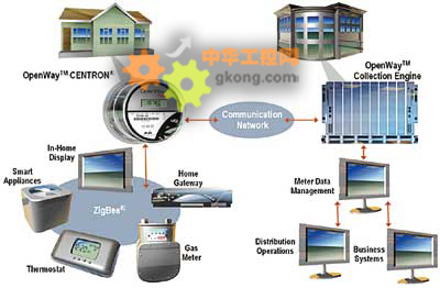

  由于受到产量、燃料价格、气候条件和需求波动等供需关系的影响,当今批发市场的电力价格反复无常。一般来说,晚间非高峰用电的价格比白天的价格低50%。但是,消费者通常只是见到一个与时间周期无关的平稳价格。在能源法规制订者的要求下,一些公用事业公司开始以“智能电表”替换传统的机械电表,使客户能根据一天中的时间段选择可变价位。通过让客户随时看到其所消耗能源的实际成本,他们能够相应地做出调整,关闭一些设备,将能耗从高价格时段转换至低价格时段。这一错峰用电和限电机制,能够同时降低消费者成本和消费者对公用事业公司的高峰需求。
  需求方管理:降低家庭、办公室和工厂的电力消耗
  通过持续监控电力消耗和主动管理设备耗能方式,需求方管理能够有效地减少家庭、办公室和工厂的电力消耗。管理的内容包括需求响应计划、智能电表和可变电价、配备智能设备的智能楼宇,以及能源仪表板。这些创新组合在一起,使公用事业公司和消费者能够更有效地管理和响应电力需求的变化。

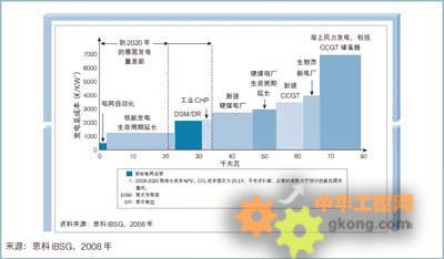

  图4 思科IBSG对德国市场的分析表明,智能电网是最廉宜的增加发电量方式,而且它也是最环保的选择。

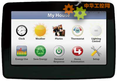

  能源仪表板:如果消费者看到其个人所制造的温室气体排放量,他们就会减少能源使用和温室气体排放。在线能源仪表板实现了个人能耗的实时可视性,并为如何降低能耗提供了建议。近期的高校调查表明,简单的仪表板即能促进住户将楼宇的能源使用减少30%。

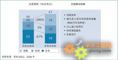

  思科IBSG关于智能电网对公用事业公司的潜在财务影响分析表明,前瞻性的战略能大大提高利润。在批发价格降低,削减了发电利润的同时,零售领域存在大量机会。其中部分机遇来自于市场所需的法律体制和公用事业公司业务模式的转变。在智能电网领域,公用事业公司将通过能效而非能耗获益。

  许多公用事业公司还在部署大量智能电表,为消费者提供可变价格,降低人工抄表成本。
