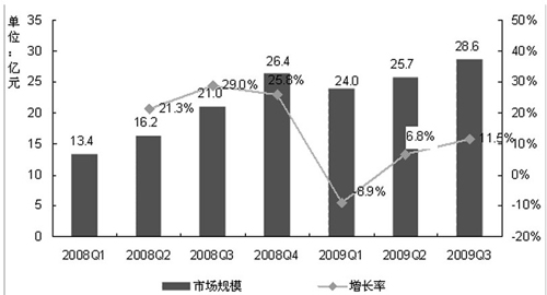

相关链接  :第三季度中国RFID市场收入规模28.6亿元
   2009年第三季度中国RFID市场收入规模达到 28.6亿元,环比增长11.5%,同比增长36.5%。
   政府主导是RFID技术在中国得以发展的最主要因素。2009年9月3日RFID被列入国家发改委、工业和信息化部《电子信息产业技术进步和技术改造投资方向》重点目录。作为物联网发展的排头兵,RFID在2009年第三季度成为市场最为关注的技术。当前,中国RFID应用多集中于低高频段,在出入控制、证照防伪等领域得到了广泛应用,但在超高频段,大规模应用还处于起步阶段,各RFID公司的生产规模不大、生产成本较高。易观国际的研究显示,当前RFID产业成熟的投资回报率(ROI)尚未真正出现,由于行业尚未形成公认的RFID投入产出模型,企业感到投资收益的不确定性很大,这种状况同样也会使风险投资资金的进入存在顾虑,这将在一定程度上阻碍RFID产业的推进速度。
