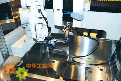

  购置一个简单的换刀装置仅需要增加20000美元的成本,但却可以使EDM钻孔操作持续进行,直到圆盘传送带上的所有电极都使用完。在这里我们还不计算更大空间或更大数量的操作,仅仅是讨论直径为1mm、长度从150~400mm不等的铜管加工。
  这台数控EDM钻孔机安装了自动电极更换器,其最多可容纳20个不同型号的电极,根据加工需要通过6轴机械手可以自动对其进行更换
  机器人
  购置机器人的成本相对较高,但是其回报更高。一般的传输带(电极库)可以携带8~20个夹头(这样取决于供应商),而机器人却可以负责50个工具夹头,甚至更多。前者的数量取决于对刀具夹紧机架的设计。而对于机器人而言,只要它能够接触到这个工具就可以了。
  机器人也可以自动转换导向器。从这个意义上讲,先进的自动化已经超出了许多模具工厂的预期。不过如果加工某个工件需要两种或更多不同型号尺寸的电极的话,这种自动化就显得尤为重要了,因为不同型号尺寸的电极需要不同的导向器,以匹配不同的直径尺寸(图2)。
