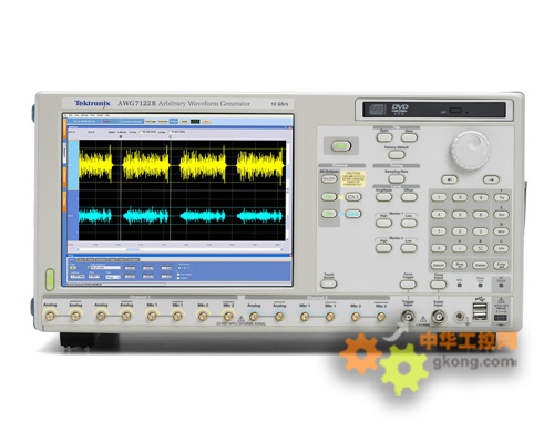

  中国北京, 2009年11月17日– 全球领先的测试、测量和监测仪器提供商--泰克公司日前宣布,为近期发布的最新高清多媒体接口® (HDMI®) 1.4 一致性测试规范提供业内第一款基于直接合成技术的完善全自动一致性测试解决方案。泰克自动化测试解决方案包括采用直接合成技术的泰克AWG7000B系列任意波形发生器,该方案已经通过HDMI标准组织批准,可以用于HDMI一致性测试规范 (CTS) 1.4。

  通过使用拥有创新直接合成技术的AWG7000B系列任意波形发生器,泰克提供了精确的HDMI CTS 1.4一致性测试方案,消除了与源端、接收端和电缆测试设置有关的非线性度。AWG7000B系列可以很容易地生成所有要求的信号,包括可控抖动、噪声和其它信号损伤。在HDMI应用中,由泰克独家提供的直接合成方法,不再依赖硬件TTC滤波器和电缆仿真器,而代以基于软件的仿真技术,提高了可重复性。泰克是唯一支持所有HDMI接收端测试使用的电缆仿真器的解决方案提供商。
  新解决方案提供了新的自动化测试设置,验证HDMI以太网和音频回传通道(HEAC)、汽车HDMI –Type E接头、手机HDMI –Type D接头和必要的3D、4K x 2K和比色模式,满足了HDMI 1.4的全部测试功能。如果没有直接合成技术,设计人员将只能依赖硬件电缆仿真器、硬件TTC滤波器或PCB插入抖动成分或组合信号,导致HEAC测试不准确和弹性差。通过消除这种依赖关系,泰克HDMI 1.4解决方案提高了灵活性、准确性和可重复性。
  作为HDMI测试解决方案的长期领导者,泰克为HDMI一致性测试提供了一套完善的工具和流程,全面支持源端设备、接收端设备及电缆的所有物理层测试。这些工具包括:HDMI一致性测试软件, DPO7000和DPO/DSA70000B系列实时示波器, AWG5000/7000B系列任意波形发生器, DSA8200采样示波器和测试夹具, 包括HEAC及Type D和Type E。TekExpress自动化测试框架把一致性测试所需的时间从几天缩短到了几分钟。
