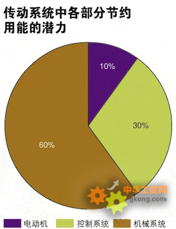

  真正能产生节能效果的是一个要大得多的动作,一个将整个传动系统考虑在内的大动作。这是因为,一个高能效电动机即使在最佳运行状态下,也只能减少10%的能耗量。因此,要想大幅度节约用能,更重要的是对可以节能30%的电子速度控制装置和节能60%的优化机械系统的应用。
  在考虑节约用能时,最大的一块蛋糕可能不是电子系统,而在于机械系统。

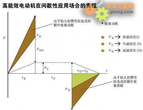

  充分理解这一事实与正确选择合适的组件同样重要。高能效电动机的设计初衷都是为了能在持续的运行中,例如风扇或泵,减少能量的消耗。因此,它们的转子通常比普通电动机更重一些,以使它们在启动后能更好地利用惯性的作用。但是在一些应用中,电机需要间歇性地运行,频繁地启动与停止,这时,这些重量较大(通常尺寸也较大)的大惯性转子就成了真正的能量燃烧器,因为它需要更多的能量来启动这些高能效电动机。
  现在想想你身边有的设备,比如在机场和包裹处理系统常见的分类器、推进器和索引器;或者自动化工厂里的传输带、包装机械上的出料传输带之类的设备;也可以是大型包装机械,如码堆机和托盘包装机。用于这些机械的高频电动机可能只会全速运行几秒钟的时间,但却时时处于启动状态。因此在这些应用场合,采用低惯性转子的电动机会节省大量的能源。

  总而言之,对于电动机驱动的系统,单一的节能措施是不够的。动力传送系统上的每一个部件都提供了改进效率、降低功率损耗的可能。与所需的工程设计方案一样,这些可能随着具体应用的不同而不同。想要实现智能节能,就需要我们重新思考过去的一些假设和实践。而最重要的是,它意味着节约能源的工程存在于每个系统、每台机器和每个进程中。
