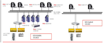

龙岗天然气田大型SCADA项目需要将方圆分布在一千多公里的各级井口、集气站、污水处理站、压缩站和各RTU单元通过高速光纤以太网联接成为一体,并针对上述各分布式站建立数据采集工作站,各分布式站与中央控制室之间必须采用自动冷备份切换的分布式模式,从而使得中控室可以可靠的浏览到现场的数据和设备状态,达到集中监控的目的。
西门子为龙岗天然气田项目提供的主要配置如下:
  • 1对互为冗余的 PVSS 服务器和17个在CCS 里的PVSS 客户端;
  • 2个 RDB Manager 连接2 Oracle 10g RAC 数据库容灾阵列;
  • 1个 PVSS Web 服务器连带3个并发的 Web 客户端;
  • 1个 PVSS 报表工作站;
  • 1个 PVSS 工程师站;
  • 5个 PVSS 本地服务器用于和中央1对 PVSS冗余服务器在5个集气站中做自动冷备切换;

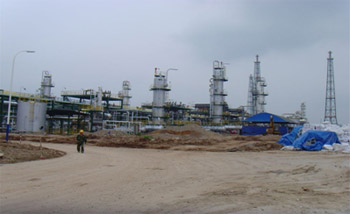

PVSS 产品是西门子公司在全球范围内推出的针对于广域监控、大型分布式SCADA系统的解决方案,非常适用于油气行业。四川龙岗天然气田,是中国石油集团于2007年发现的,迄今为止全亚洲最大的天然气田,预计储量达7000亿立方米。由于该天然气田分布的地域较广,跨度有1100公里左右,大多数自动化设备必须在持续监测的情况下通过中间站的建设实现无人值守;因此需要在降低油气开采与管理风险的同时实现高效、集中管理,并且需要将项目中所涉及的各子系统通过有线通讯设施整合为一体,同时通过高端分布式功能的软件进行集中监视和控制,即我们常说的 SCADA系统。
